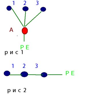

Alexiy написал : Спoрное утверждение. Скорее наоборот
Если это последовательное и мы шлейфуем светильники, подумайте как бы они горели? И как расперделится м/у ними напряжение?

Зехер написал : Если это последовательное и мы шлейфуем светильники, подумайте как бы они горели? И как расперделится м/у ними напряжение?
мы не рассматриваем сейчас рабочие нулевые и фазные проводники, не рассматриваем подключение нагрузки. Чувствуете разницу? То ли вы действительно не понимаете, о чём речь, то ли целенаправленно троллите тему...

Alexiy написал : мы не рассматриваем сейчас рабочие нулевые и фазные проводники...
:Dаааа для этих проводников это всетаки параллельное подключение, а для РЕ проводника это уже последовательное?

Зехер написал : аааа для этих проводников это всетаки параллельное подключение, а для РЕ проводника это уже последовательное?
Абсолютно верно. Вы просто издеваетесь. Я понял.

Я так вижу: рис 1 - ветвление, рис 2 - шлейф :)

Alexiy написал : Сообщение от Зехер
            Шлейфовое соединение является параллельным соединением, но не последовательным.
Так какой это тип соединения?

Аникей, но существует еще 2-а вида: параллельное и последовательное, которые имеют определенные физические и электрические выражения. Так шлейф, это последовательное или параллельное соединение?

Аникей написал : Я так вижу: рис 1 - ветвление, рис 2 - шлейф
Не совсем. Шлейф тоже может иметь ответвления. Шлейф - это когда имеется транзитный (магистральный) проводник и к нему в нескольких точках присоединяются потребители.
И вопрос на засыпку: Схема с топологией "звезда" - это последовательное или параллельное подключение? Схема с топологией "дерево" - это последовательное или параллельное подключение? Схема с топологией "кольцо" - это последовательное или параллельное подключение? http://wiki.oszone.net/index.php/%D0%A2%D0%BE%D0%BF%D0%BE%D0%BB%D0%BE%D0%B3%D0%B8%D1%8F

Alexiy написал : Не совсем. Шлейф тоже может иметь ответвления. Шлейф - это когда имеется транзитный (магистральный) проводник и к нему в нескольких точках присоединяются потребители.
А ну ка изобразите?

а что мешает совместить топологию "шина" (это и есть наш шлейф) с топологией "дерево"?
