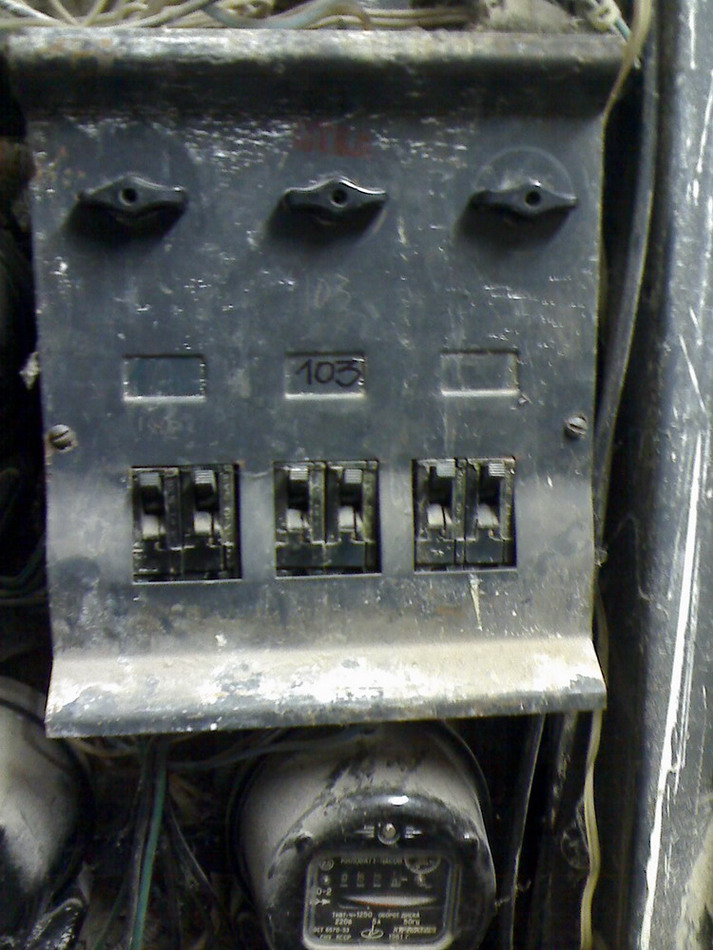

Сообщений: 9948
16.11.2011 в 10:37:07

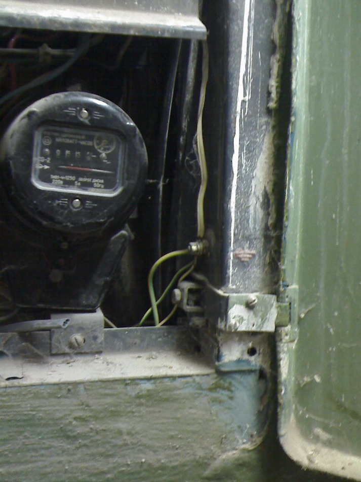

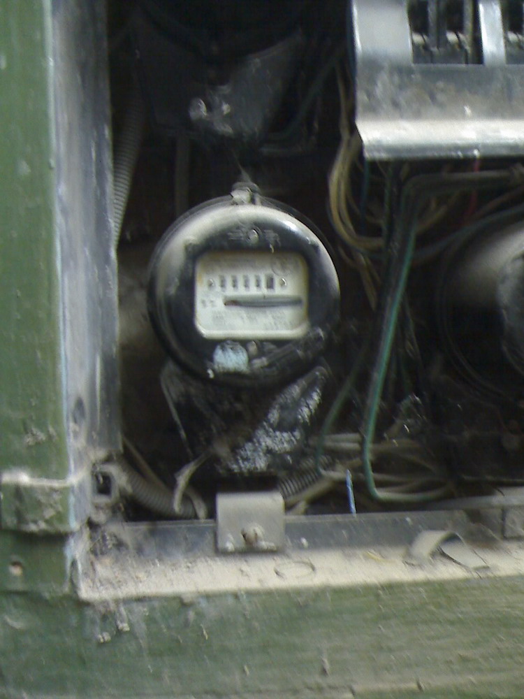

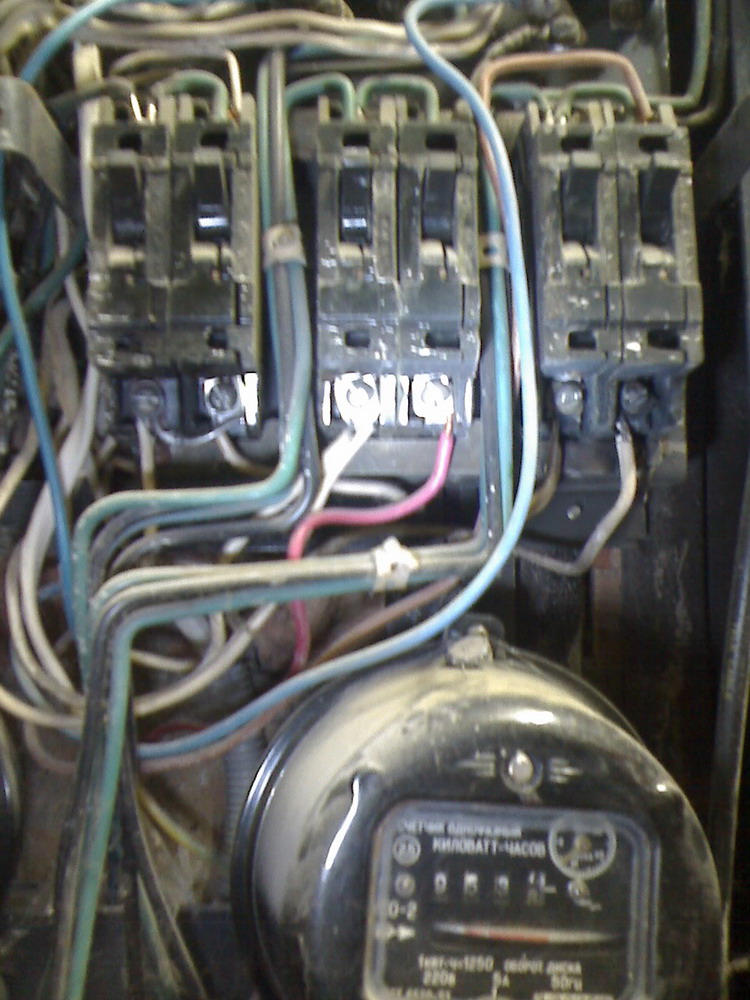

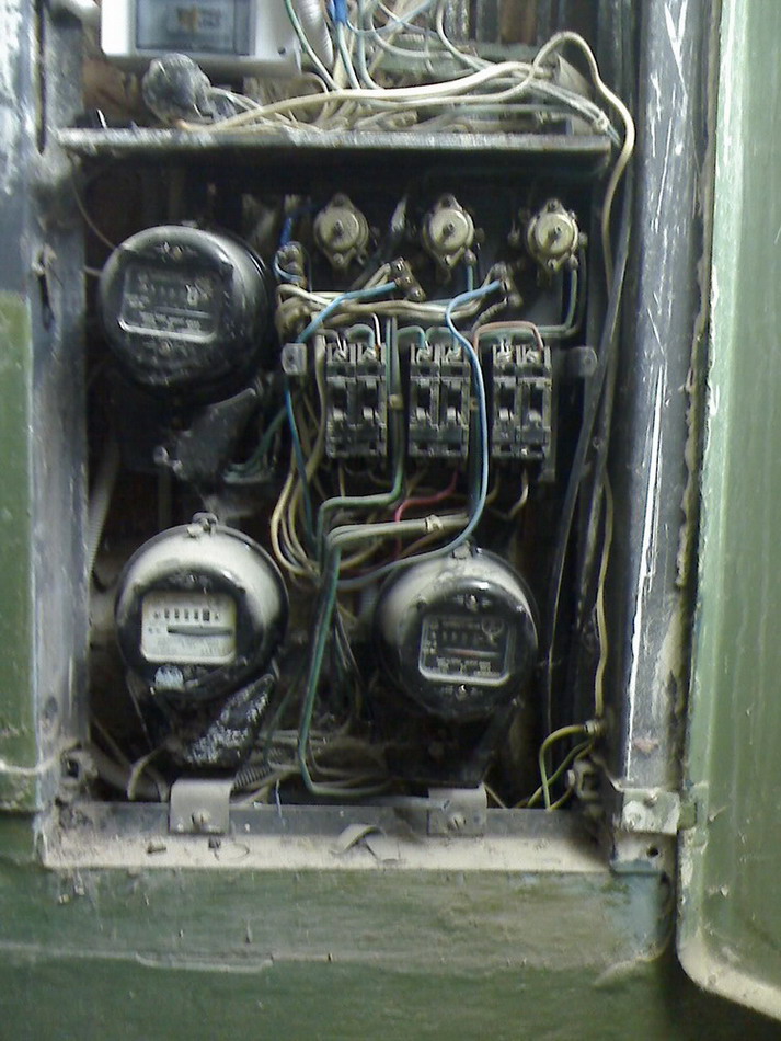

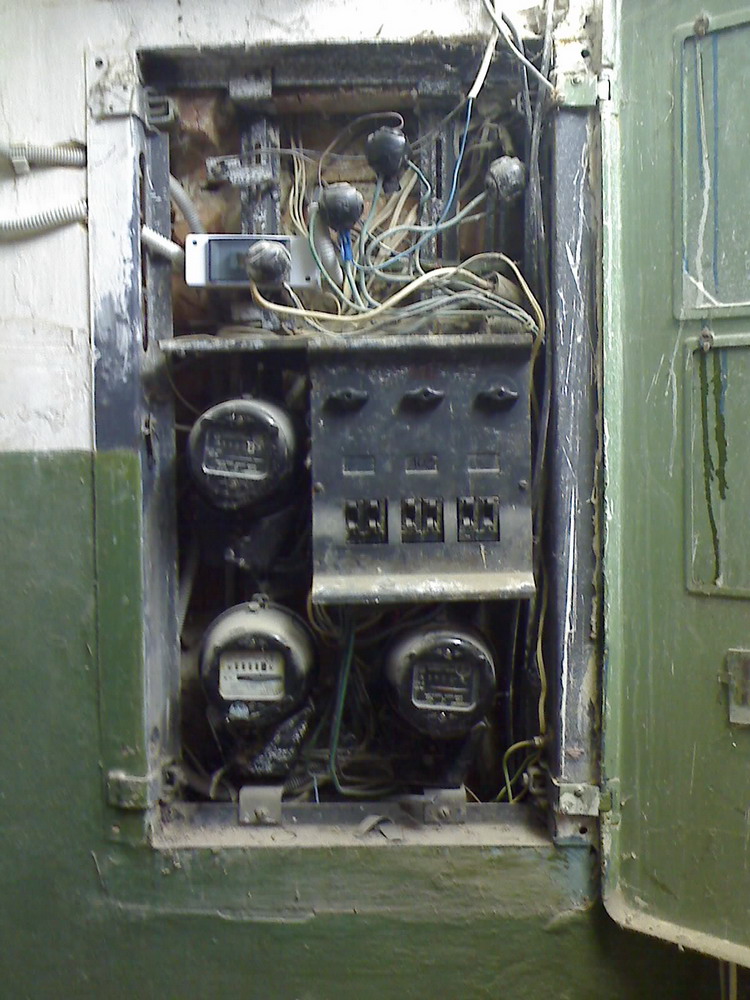

Вот так ой вид имеет щиток расположенный на лестничной клетке Мой счетчик в нижнем левом углу. Автоматы и выключатель средние.

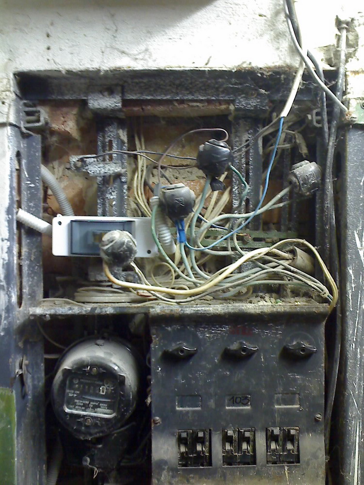

Сообщений: 9948
16.11.2011 в 11:13:17

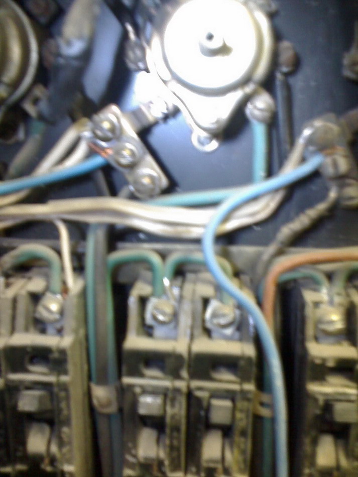

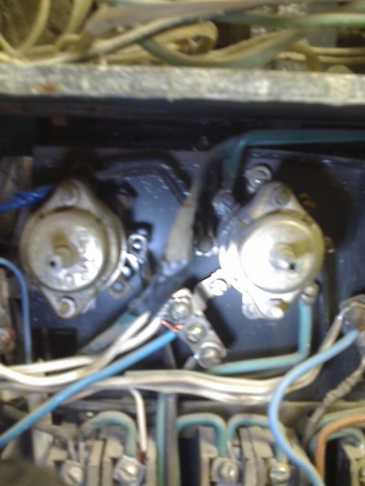

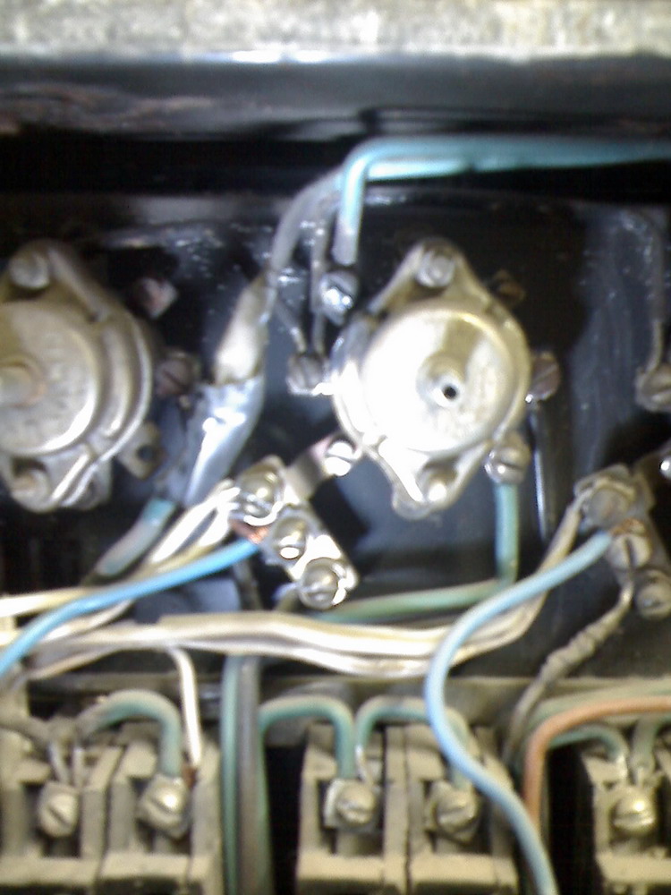

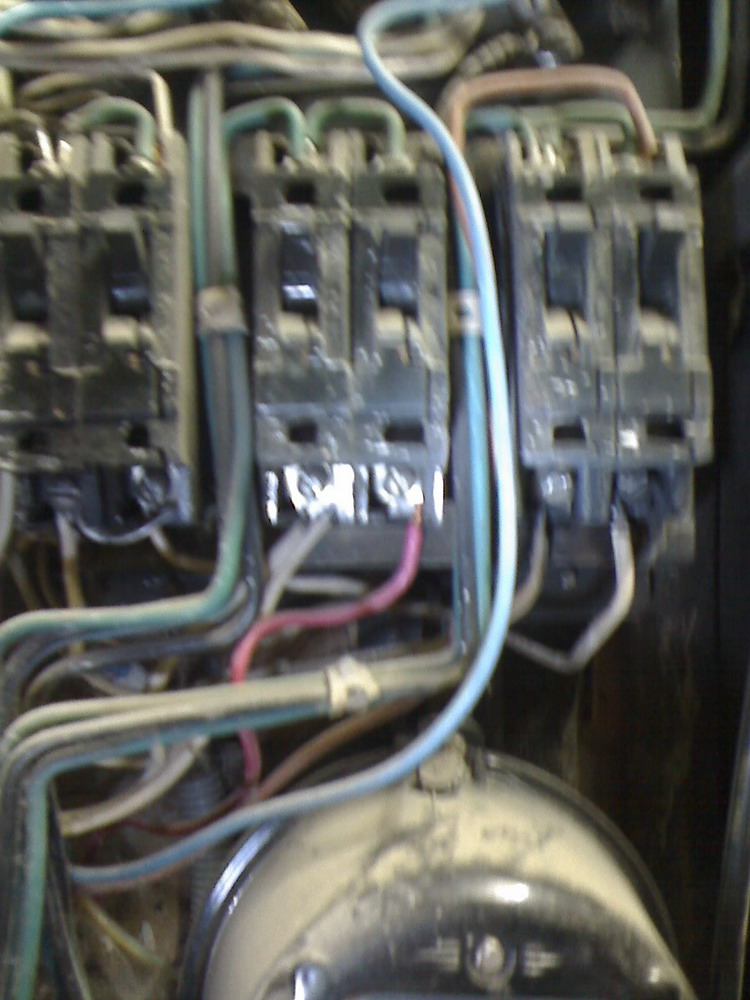

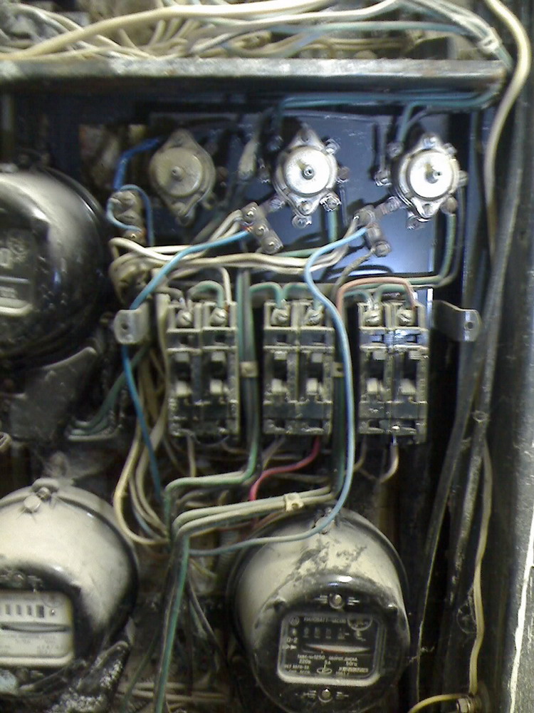

Так присоединено заземление Мой выключатель и верхняя часть автоматов Мой счетчик в нижнем левом углу средние автоматы мои

Какие мысли то будут по поводу начала преобразований? С чего начинать в общем щитке?
Bladiclab
Bladiclab
Регистрация: 20.12.2009
Сообщений: 5472
16.11.2011 в 12:46:40
Начнем не спеша.

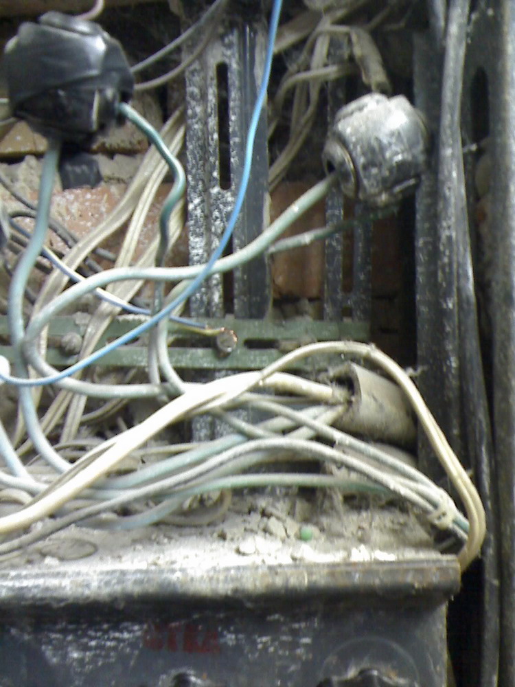

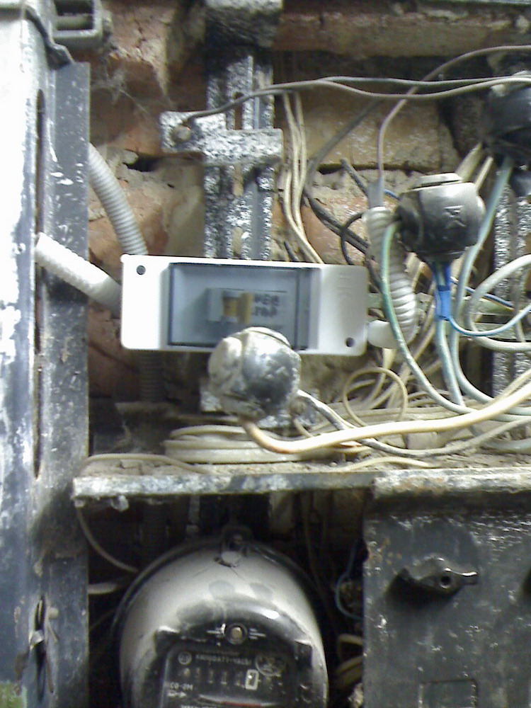

1 – стоячные провода по фото думаю алюминий 16 мм.кв (уточнить в ЖЭКе) 2 – на вводе стоят пакетники 16А фазы на квартиры разнородные. Что подтвердилось ноль, рабочий идет на них шлейфом один для всех квартир (самостоятельно лесть категорически нельзя) 3 – электрический счетчик подлежит замене 4 – установка 2 полюсного АВ 25А на месте 2 старых 15А (уточнить ампераж и место установки в ЖЭКе) 5 – на месте пакетного выключателя не кто не чего не даст монтировать. По причине отсутствия места (нужно переносить нулевые колодки.). Если это будет сделано (установка АВ 3 шт. на месте пакетников и перенос нулевых колодок вниз с заменой АВ квартир и перемещение их чуть ниже что позволяет. Но будет ли это до реконструкции (капитального ремонта) уточнить в ЖЭКе (заниматься врятли будут).
6 – на стояк хорошо бы установить свои орехи фазный и нулевой (уточнить в ЖЭКе) 7 – что касается провода подключенного к болту заземления не достаточно информации откуда он начинается (уточнить в ЖЭКе) 8 – замена провода от стояка до АВ, счетчика 4 мм.кв. (уточнить в ЖЭКе)
Уточнить в ЖЭКе, подразумеваю получения дополнительной информации (электрик, а лучше главный инженер).

16.11.2011 в 13:13:00
Bladiclab написал : Уточнить в ЖЭКе, подразумеваю получения дополнительной информации (электрик, а лучше главный инженер).
Как я вам завидую если до сих пор можно у кого то что то уточнить. Честное слово. Без издевок. У нас в Сумах мерия (яйца им всем зажать в дверной косек прошу прощения) решили что парни "Жеки" (их было порядка 10 на как бы город) не по понятиям заняли полигон для сбора денег за частично предоставляемые услуги и в одночасье все убрали с рынка создав свое собственное комунальное предприятие под брендом "Сумыжилье". Получилось так что разрушив до основания все сами даже не представляли как оно все будет дальше. И вот уже пол года ровным счетом ни чего не делают акромя как 3,14здят. Так что найти инфу практически не возможно.
Вот если здесь на форуме в конструктивном обсуждении найдем приемлемое решение по фотографиям и со слов так будет и выполняться.
То что к выключателям идет общий 0 да еще и сечением меньшим чем отдельные фазные к каждой квартире я вчера увидел. Может этот 0 нужно отдельно к каждой квартире прокинуть? У соседки вообще выходной 0 с выключателя просто висит без болтика. Вопрос а как тогда берется 0 вообще? Если откинуть фазу и 0 на орехах то можно обесточить щиток полностью? В соседней квартире с выгоревшим выключателем ни кто не живет. Другого соседа можно подговорить к одновременной замене гаджетов.
Так что давайте рекомендации из того что видите.

16.11.2011 в 13:19:45
А я бы сделал проще...
  1. Узнать возможность переноса счетчика в квартиру.
  2. Если разрешение дано - подобрать соответствующий щиток, купить щетчик, поверить и опломбировать в горсвете. Если нет - купить щиток поменьше :)
  3. Разобраться с заземлением (следовать совету Bladiclab) +
drdollar написал : открутите все "заземляющие" провода бойлеров и стиральных машин. Померяйте напряжение между "фазой" и открученными заземляющими проводами. Если где-то будет 220В - этот провод надо нещадно перекусывать и выбрасывать (кто-то пустил себе ноль мимо счетчика, при этом "испортил заземляющий контур"). Если есть возможность, такие же манипуляции проведите на всех щитах, которые металлически связаны с Вашим. После всех этажно-щитковых манипуляций, померяйте напряжение между "фазой" и самим щитком, - если будет +-220В - у Вас есть "заземляющий контур". Сразу прощу прощения у профи за несоблюдение терминологии.
  1. Поставить новые орехи на ввод от них и "заземлителя" ВВГ 3х4 мм. к двухполюсному АВ 25А, который установлен на лестничной клетке из него в счетчик ("землю" прямо в шину нового щитка) из счетчика к двухполюсному АВ 25А, который установлен в квартире, из него в УЗО 40/0,03А ну и дальше по группам.
  2. Все старые вводы аккуратно демонтировать, памятуя, что они могут находиться под напряжением.
