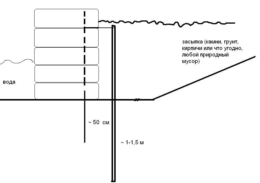

sanya1965 написал : Вариант с автопокрышками интересный, но в воде забитые трубы живут недолго. Если рассматривать именно 2-3 года, то конечно хватит. На бОльшее -вряд ли.
Подобные укрепительные мероприятия лично я выполнял на Днепре, защищая дачный участок от размывания волнами. Момент сооружения в 2005 на первом фото. На втором фото - состояние в 2010 году. Никаких видимых изменений в конструктивной прочности не наблюдается, стоит все прочно.
Брались старые покрышки от грузовиков и автобусов, укладывались столбиками, подбирая шины по диаметру и ширине. Внутрь забивались опоры из труб и арматурных стержней в каждую шину по три штуки, таким образом, чтобы шины не могли двигаться относительно них. Каждый столбик за эти опоры проволокой притягивался к двум соседним столбикам в двух местах по высоте (над нижней и под верхней шиной). По мере возведения шины внутри набивались камнями. При высоте нашего сооружения почти в рост человека, пришлось увеличить его устойчивость путем притягивания некоторых шинных "столбиков" проволокой к более толстым трубам, забитым с внутренней стороны этой стены из шин. Потом между этой стеной и берегом тоже были насыпаны камни, сверху - земля и посажены растения, и в сами шины тоже. :)

DiVO,отлично, как раз то, о чем думал. А какой длины были трубы и на какую глубину (в грунт) вбивали их?

Maximus80 написал : А какой длины были трубы и на какую глубину (в грунт) вбивали их?
Если имеете в виду те трубы, которые с внутренней стороны стены предотвращают её опрокидывание в реку от давления засыпного грунта с берега, то это были старые водопроводные трубы наружным диаметром около 80мм (наверное 76мм), длиной около 3-4м и забиты были где-то на 1,5-2м. Поскольку этот берег раньше уже укреплялся разными способами, то эти трубы остались от прежнего разрушившегося укрепления и простояли к тому времени уже лет пятнадцать, но были еще вполне крепкими. Вообще глубина, на которую будет требоваться их забивать зависит от плотности грунта дна. Если оно плотное, то и метра забивания хватит, а если вязкий ил, то глубина забивания будет равна толщине слоя ила (куда трубу можно задавить буквально руками) + как минимум метр. А внутри шин достаточна арматура 10-14мм или опять же старые водопроводные трубы на полдюйма, забитые на полметра. Вот нарисовал примерную схему крепления. :)
Maximus80 написал : как такие бочки с камнями зафиксировать на месте? Они же будут "гулять" от волн, соответственно толку от них никакого не будет.
Бочки, заполненные камнями, конечно, никуда гулять не будут (они будут слишком тяжелые для этого). Но металл бочек довольно тонкий и они точно слишком долго не проживут. А когда железо сгниет, камни из них высыпятся.
Есть вариант ставить бочки и заливать их бетоном, тогда они точно сто лет простоят, но это не будет уже бюджетно, т.к. это уже не подножные материалы. :)

Я все больше склоняюсь к мысли, что в автопокрышки надо навалить кирпичей. Но неясно какие там волны бывают и какова их частота..... Зато все как просили из бросовых материалов.....

sanya1965, спасибо за информацию и схемку. Собственно, изначально я и предполагал набить эти покрышки кирпичами. Волны там примерно от 0.5 метра.
