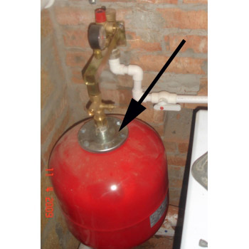

ssolovov написал : Я для начала поставил предохранительный клапан на 6 атмосфер
Согласен- это просто и "общепринято". Так же как и расширительный бак. Но расширительный бак ненадёжен, а подрывник расходует воду- пусть и чисто теоретически. А как насчёт:
NNN написал : а что если организовать слив избытка воды обратно в стояк? Допустим, редуктор понижает на 3 очка по отношению к стояку. Ставим после него тройник, в него подрывник на 4 или 6 а слив с подрывника в тройник до ОК. ??

NNN написал : Согласен- это просто и "общепринято". Так же как и расширительный бак. Но расширительный бак ненадёжен, а подрывник расходует воду- пусть и чисто теоретически. А как насчёт: а что если организовать слив избытка воды обратно в стояк? Допустим, редуктор понижает на 3 очка по отношению к стояку. Ставим после него тройник, в него подрывник на 4 или 6 а слив с подрывника в тройник до ОК. ?? ??
В чем ненадежность расширительного бачка? Я рассматривал самый простой вариант - вертикальный кусок трубы, заглушенный сверху. При заполнении магистрали образуется воздушная полушка - вот Вам и расширительный бачок. И, по-моему, очень надежный. Вариант со сливом в магистраль, на мой взгляд, возможен. Только нужно ставить ПК до водосчетчика. Правда, это не защитит, если в магистрали больше 6 атмосфер.

ssolovov написал : Я рассматривал самый простой вариант - вертикальный кусок трубы, заглушенный сверху. При заполнении магистрали образуется воздушная полушка - вот Вам и расширительный бачок.
Правильно ! И это работоспособно !

ssolovov написал : В чем ненадежность расширительного бачка?
  1. корродирует фланец
  2. рвётся мембрана
  3. спускает давления из-за негерметичности золотника.
