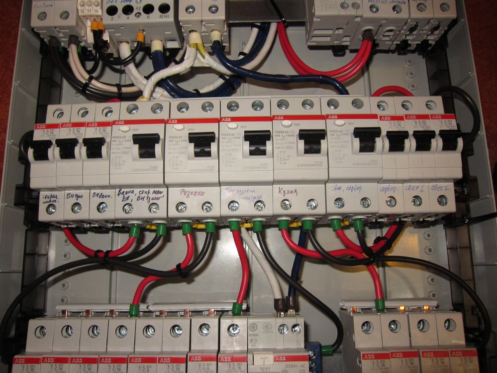

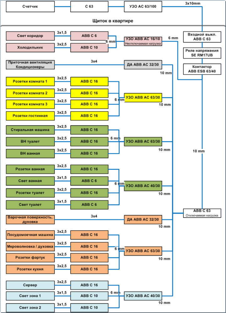

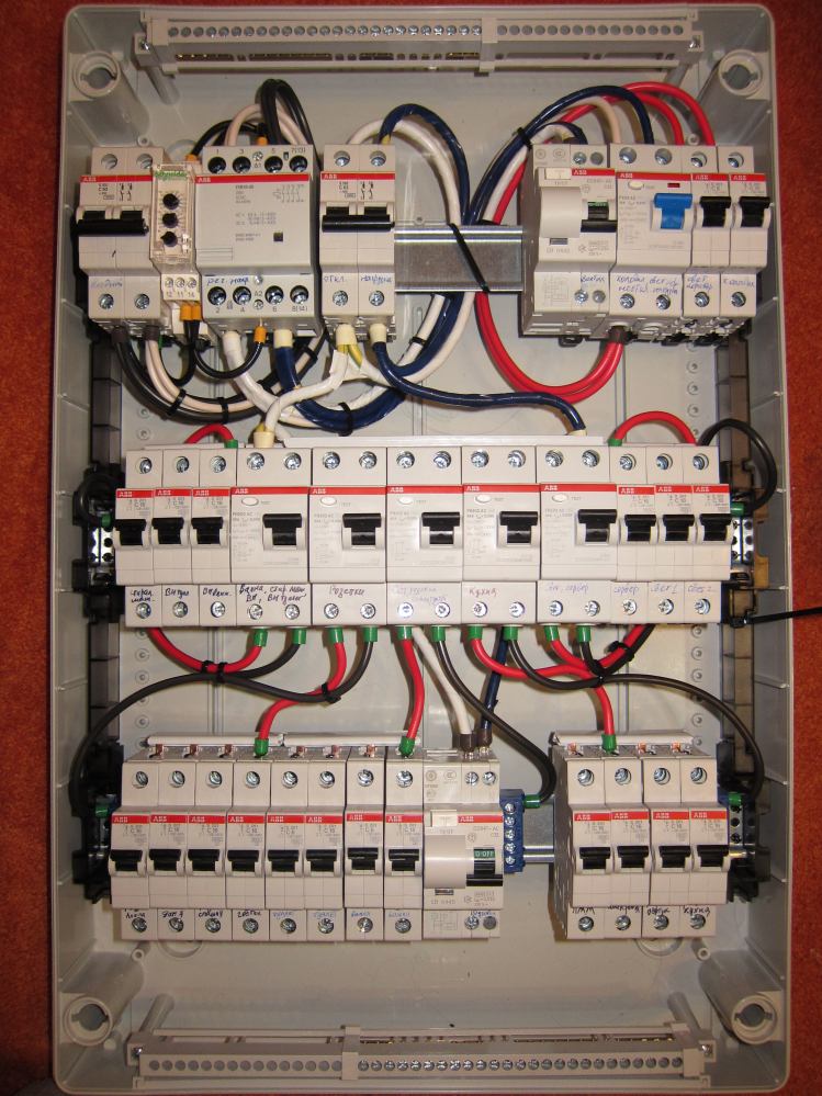

Добрый день.
Начитавшись материалов сайта, решил самостоятельно собрать щиток для 3-х комнатной квартиры (новостройка монолит).
Просьба покритиковать схему и исполнение.
Если я допустил серьезные ошибки - то еще не поздно исправить :)
Схема щитка.
Исполнение.

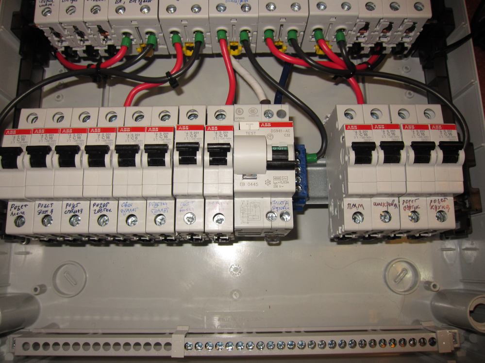

Как по мне, - замечательный щиток. Вот только варочная у Вас газовая? Если нет - то напишите мощность (и замените кабель на 6 мм.кв.). П.С.
  1. а что, духовки у Вас 2?
  2. шина (гребенка) торчит :)
  3. а где шина РЕ?

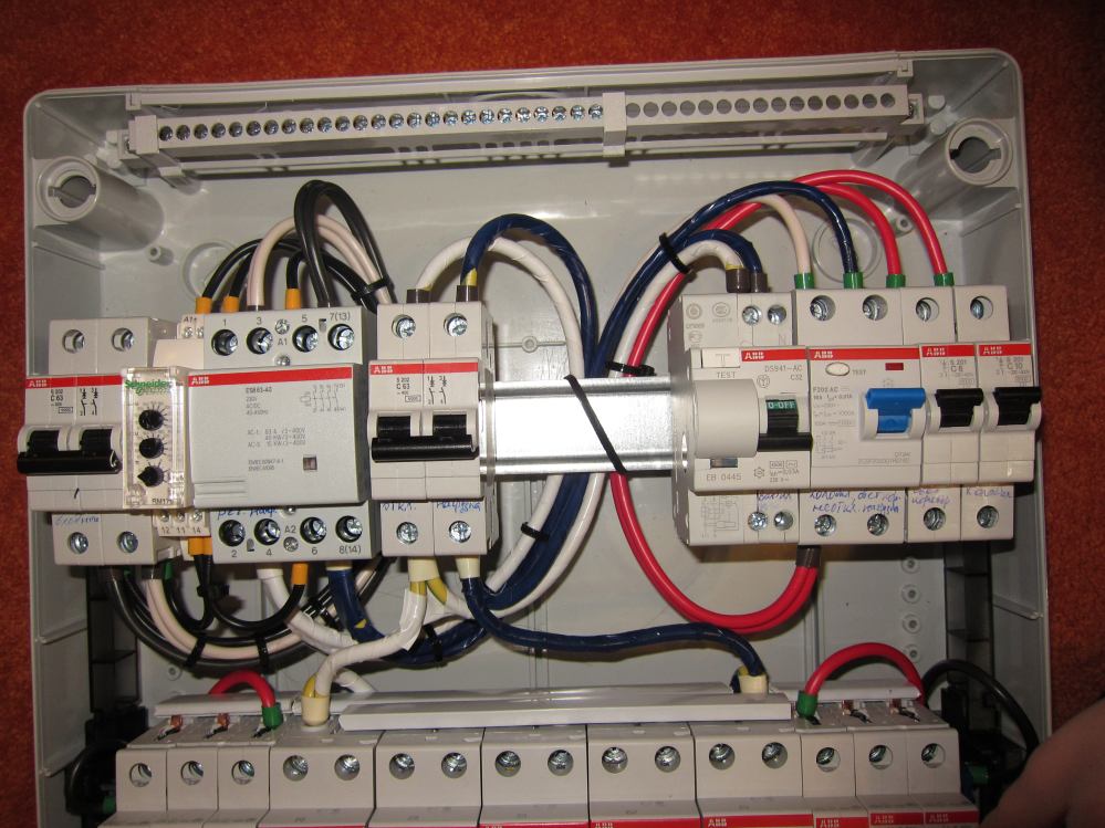

  1. УЗО, рассчитанные на ток 16 А и 40 А защищены вышестоящим автоматом 63 А? повторюсь в 10-й раз - нижестоящие автоматы не гарантируют защиту от сверхтоков
  2. автомат на 63 А в этажном щитке и автомат 63 А в квартирном щитке будут отключаться одновременно. Лучше заменить автомат в квартирном щитке на разъединитель.

drdollar написал : Как по мне, - замечательный щиток. Вот только варочная у Вас газовая? Если нет - то напишите мощность (и замените кабель на 6 мм.кв.). П.С.
  3. а где шина РЕ?
  1. Варочная с духовкой - электро - 8 КВт. Микроволновка с функцией духовки :).
  2. Правильно ли я использовал шину? Она мне показалась какой-то тонкой (написано было 10мм).
  3. PE будут снизу и сверху щитка - они там видны на 2 фотке. Или я что-то недонял?

Alexiy написал :
  1. автомат на 63 А в этажном щитке и автомат 63 А в квартирном щитке будут отключаться одновременно. Лучше заменить автомат в квартирном щитке на разъединитель.
  2. Тут мои познания слабоваты. Я думал, что после УЗО должны быть автоматы в сумме не больше этого УЗО. Так? Если не так то как поменять схему?
  3. Я тоже об этом думал. Но к тому времени уже были куплены автоматы - я их и поставил. Я надеюсь что для обычной квартиры я ни когда не выберу 63 А.

До УЗО разводка проводом 10 мм После УЗО я разводку сделал проводом 6 мм. Это нормально?

romapres, Когда эти каракули на корпусах аппаратов прикроете фальшпанелью, о назначении приборов придётся только гадать. Распечатайте бирки, "заламинируйте" их с двух сторон скотчем и приклейте на что-то типа "Момента" под клювиками. Будет намного удобнее в обслуживании.

romapres написал : Я думал, что после УЗО должны быть автоматы в сумме не больше этого УЗО. Так? Если не так то как поменять схему?
Представьте себе такой невероятный случай - замыкание в щитке (соседи водой залили или мышки балуются - мало ли чего бывает). УЗО ваше выйдет из строя и ни вышестоящий автомат (у него номинал на больший ток рассчитан, на который УЗО не рассчитано) ни, тем более нижестоящие - они вообще не при делах останутся... Поэтому решение простое:
  1. либо все УЗО на 63 А ставите (диффавтоматам пофиг - они сами себе защита от сверхтоков),
  2. либо добавляете для УЗО на 16 и на 40 А соответствующие вышестоящие автоматы. Вполне подойдут однополюсные. тогда будет идеально. Если исключить возможность КЗ в щитке, то можно и так оставить. Вероятность-то не велика, но существует.
romapres написал : До УЗО разводка проводом 10 мм После УЗО я разводку сделал проводом 6 мм. Это нормально?
Не совсем логично, но в вашем случае вполне приемлемо.

Если я правильно понял, то надо защититься от КЗ, которое может произойти после УЗО, но до автоматов, которые после него.
