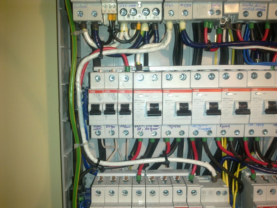

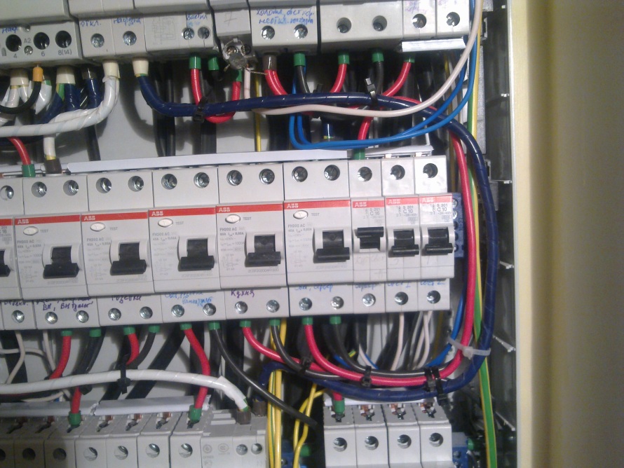

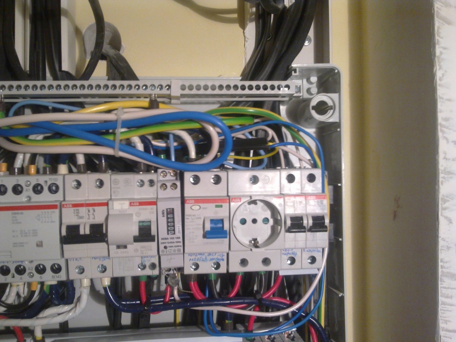

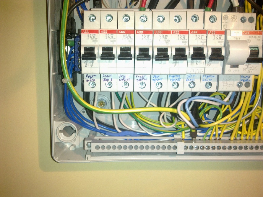

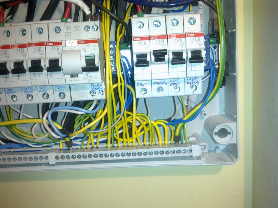

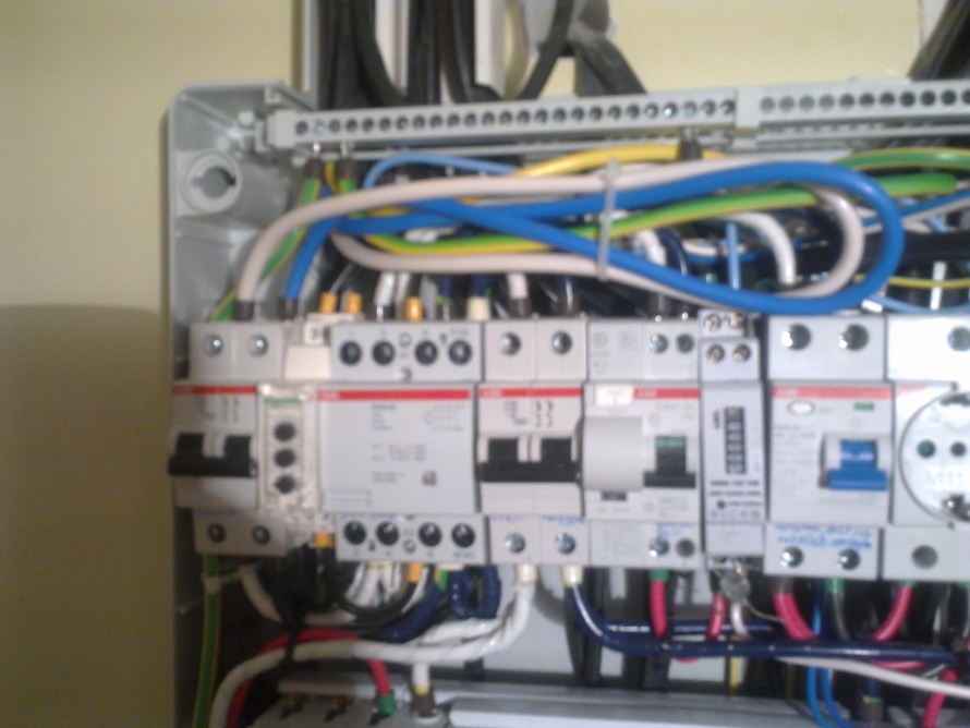

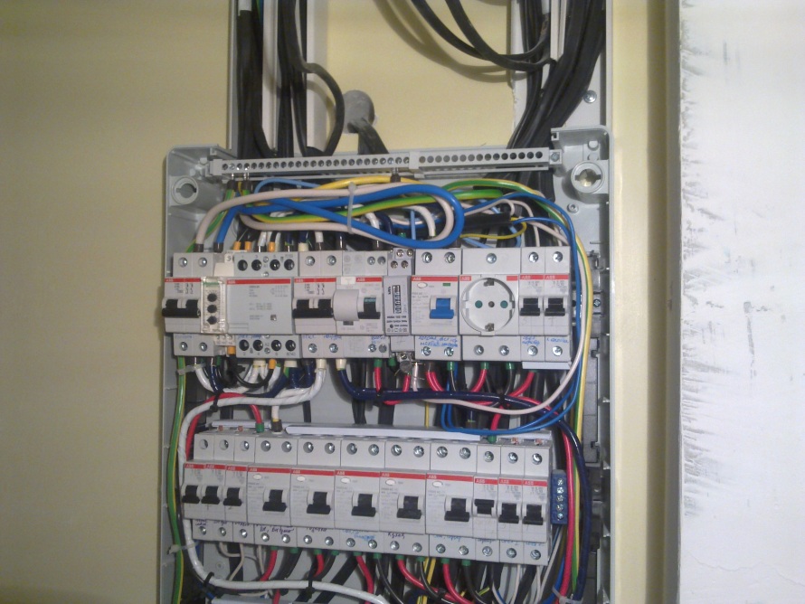

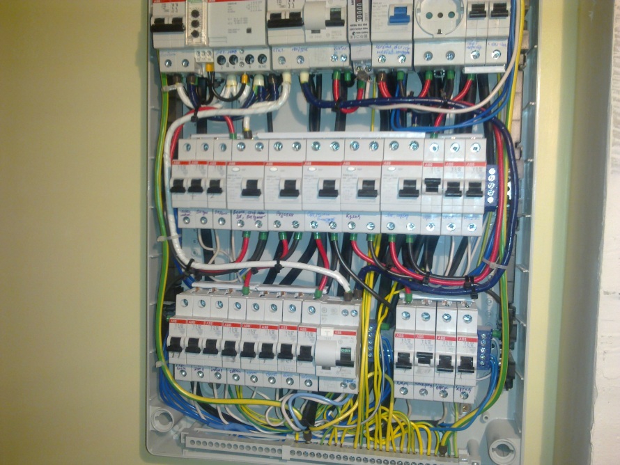

Наконец подключил щиток.
Один провод оказался коротким - пришлось наращивать (пресс-втулка).
Основной провод от щитка протянул 3 одножильных по 10мм.
Если есть какие-то косяки - подскажите
