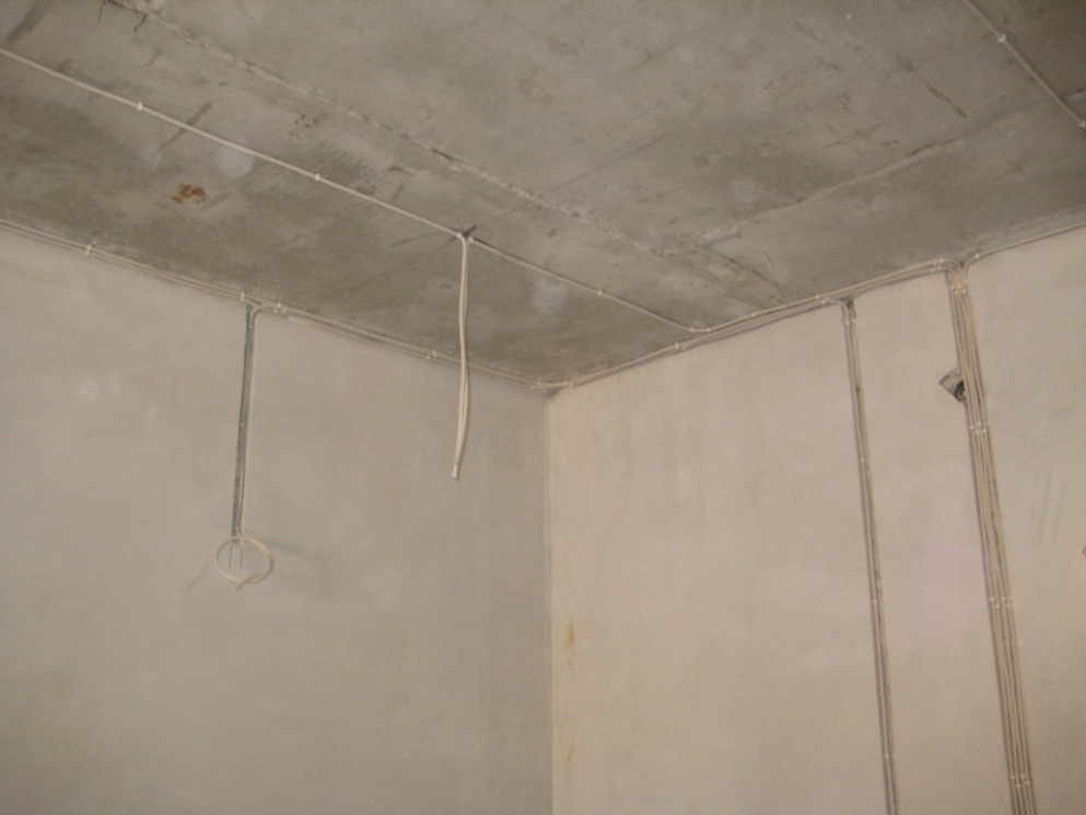

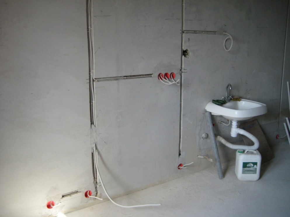

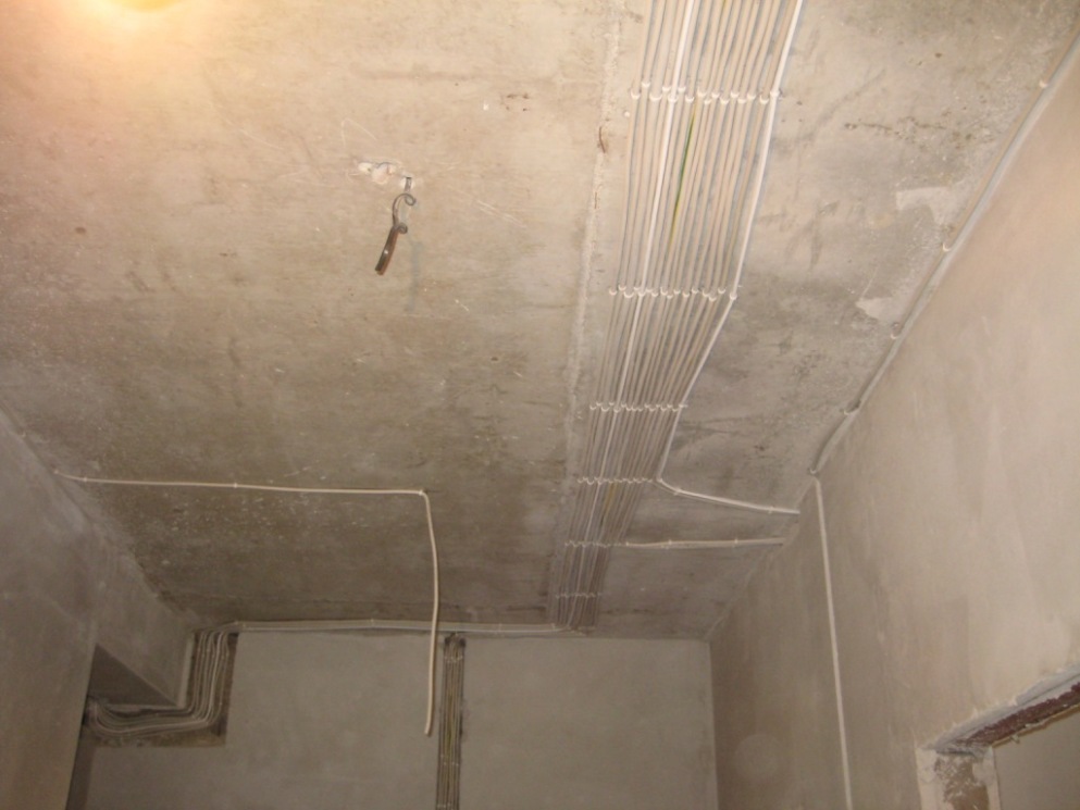

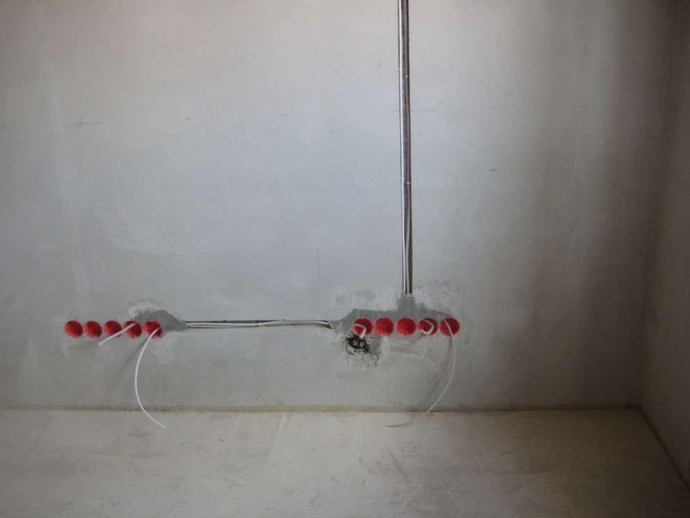

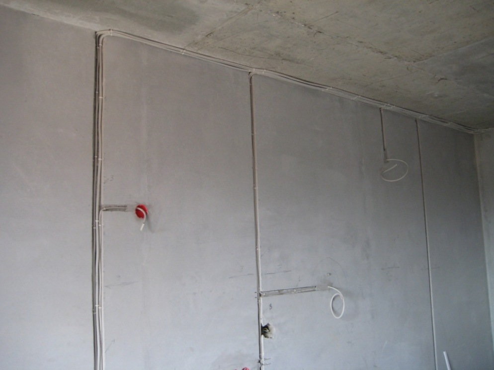

avmal
avmal
Регистрация: 25.05.2006
Сообщений: 33773
25.11.2011 в 01:18:08
efo написал : по полу легче расположить кабели - гофротруба лежит сама по себе а к потолку ее надо должным образом хорошо закрепить, чтобы не отвалилась через пару лет
И вы действительно полагаете, что разводку к полу крепить не надо? Сама наивность. Если от потолка отвалится, что может случиться при использовании технологии, аналогичной той, по которой вы ремонт затеяли, т.е. через .... ( иначе не скажешь ), то можно залезть на стремянку и закрепить вторично. Совсем другая картина получится, если при заливке стяжки ваша "гофра" всплывёт ...
Russo написал : меньше риска все же поверху вести, кроме варочного, но и его можно...
Отчего же нельзя? И для варочной прекрасно по потолку разводится, и слаботочка, и розеточные группы, не говоря уже про освещение ... Вот, к примеру, тоже стяжка была уже залита до начала электромонтажных работ.
