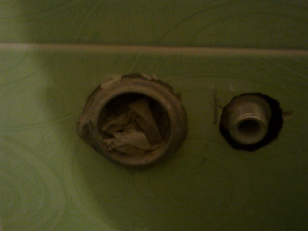

EV.SA написал : Фото ПП
Вот еще.
Внутри не додумался сфотографировать-убеждать кого то мне нафик не надо, но половина стыков аналогичны. Из за этого и демонтаж...
Кроме того, как здесь уже заметили, всякого рода оЧумельцы
слетаются на этот материал, как мухи на г...мед....на фото: ппр НЕарм. -слева, Арм.-справа. конкурировать с ними в цене нет никакого желания, разница других, более правильных труб-копеечная, если цена монтажа достойная. Если же кому разница существенна...пусть сам делает.
