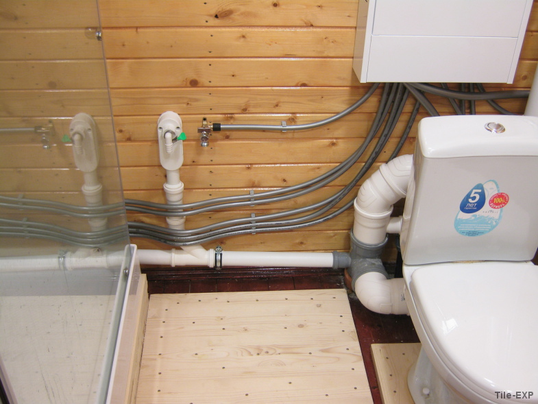

не могу согласиться что ППР так уж плох. Правильно писано, что каждый монтажник сам решает с чем работать, у каждого своя весовая категория. И если умеешь работать ТЕСЕ, Рехау или медью, имеешь большой запас хлама после предыдущих монтажей, имеешь набор инструмента. То и работать надо не под клиента, а тем чем можешь/умеешь. Это добавляет уверенности в надежности и тд. А касательно дурако-защищенности пексов и современных систем на нем, да это есть и вообще-то это одна положительных черт, на это производитель в том числе и давит, делает это маркетинговой фишкой.
Мне думается что за последний десяток лет, ППРа смонтированно в 10ки раз больше чем пексов, и монтажи были и толковые и дурацкошабашные. Учитывая это если бы ППР был совсем плох то и отстрел был бы в маштабах всей страны, а по факту тишь да гладь (есть отдельные случаи).
Главное толковый монтаж, на ППРе можно сделать прекрасный водопровод в квартире и компактный и надежный. Главное толковый монтажник.
ПС . вот буквально только что, пришел ответ от ТЕСЕ по потекшему фитингу на трубе для теплого пола. Монтировали все фирменными ножнями, калибратором и напресовщиком. Все с защитой от дурака ... потек ... ответ "монтировали не инструментом ТЕСЕ". Отправляли просто узнать ответ, так как все делали как положено...

bozzz, Главное не забывать - хоть дуракоустойчивая, но требование к чистоте соединяемых эл-тов и их целостности нарушать нельзя.

Ага. В новостройках стояки сплошняком из ППР. И нахрена к ним медь с нержавейкой приделывать? Чтоб оно выглядело красиво? Вот уж, действительно, только поржать над таким аргументом. Не припомню ни одного объекта, где бы хоть полметра трубы на виду осталось. А сантехшкафы украшать - "бред ИМХО".

Вот такую бороду за унитазом не принял бы, пришлось бы переделывать культурно полипропиленом. Понадобилось бы 2 трубы- гв и хв. Либо зашивать этот бред как-нибудь, но аффтор сея шедевра считает, что и по наружке так можно. :(

Брейгель написал : А сантехшкафы украшать - "бред ИМХО".
Ага, типично совковая логика. Пускай коряво, главное, чтобы работало. Вот после подобных рассуждений профессия сантехника и начинает у людей накрепко ассоциироваться не с немецкими порнофильмами, а с русским сантехником, которого видели трезвым последний раз при Сталине, который притопает в дом, оставит следы грязи и говна на половине квартиры, походя сломает замок в двери туалета, зато устранит течь.

bc---- Зачем передёргивать? Речь только о том, что внутри вечнозакрытого шкафчика без разницы, из чего трубы сделаны. Да хоть золотые. Кому это нужно?

Брейгель написал : Речь только о том, что внутри вечнозакрытого шкафчика без разницы, из чего трубы сделаны. Да хоть золотые. Кому это нужно?
Видать, нужно кому-то...откроешь "вечнозакрытый шкафчик" а там нутро то ли ядерного реактора, то ли подводной лодки...или кабина истребителя...)))
