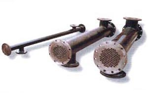

витаон написал : имею опыт исключительно с бойлерами 50-350 литров. так вот 300 нагреваеться при температуре таплоносителя 80гр до 60 гр темп воды не менее получаса
Правильно. Посмотрите на схемку-то: http://www.climatik.su/kotel/boiler/drazice.html/nid/8843 (первую попавшуюся взял). Конечно тут греет медленно! Это же накопительная схема: нагревательные элементы занимают считанные проценты объема. Те, что стоят в ТП это фактически проточные: вспомните, сколько там в корпусе понатыркано трубочек (на торце хорошо видно: http://www.toolcom.ru/upload/medialibrary/9f6/9f6fa39aa59277f3356955dc0ea1eb8d.jpg). Соотношение площади теплообмена к объему больше едва ли не на пару порядков

витаон написал : . этож не проточный нагреватель
как раз проточный, вот такой, ставят в подвалах многоэтажек и не только, выполняют разных д и длинн

витаон написал : так вот 300 нагреваеться при температуре таплоносителя 80гр до 60 гр темп воды не менее получаса
Да ладно! Нагрев практически моментальный, при чистых трубках

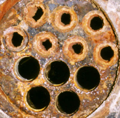

емкостник (это класический бытовой бойлер) мгновенно не нагреется. В среднем у 200л, мощность порядка 25-30 кВт (чем дешевле бойлер тем слабее теплообменник). В проточном режиме работать умеет такой бойлер на 1-3 точки (это если температура носителя со стороны СО 90/70), такой бойлер как буфер ночью греет, днем раздает.
Если в доме ТСа стоит подобный бойлер то там их штуки 3 по 1 м3 обьема, но маловероятно, так как такие бойлера зарастают медленно (этим и хороши).
У ТСа стокорее всего в ИТП стоит пластинчатый или трубчатый теплообменник, вот они довольно быстро забиваются.
А теплообменник не справляется с нагревом ГВС, скорее всего из-за того что параметры носителя со стороны СО неверные или загрязнены таплообменники.

bozzz написал : А теплообменник не справляется с нагревом ГВС, скорее всего из-за того что параметры носителя со стороны СО неверные или загрязнены таплообменники.
И тем и другим обязана заниматься УК. И приборы у жильцов совсем не при чем. О том и речь.

sander написал : Мужики дак может ли такое быть в действительности
Не должно быть, у вас теплообменник не работает
