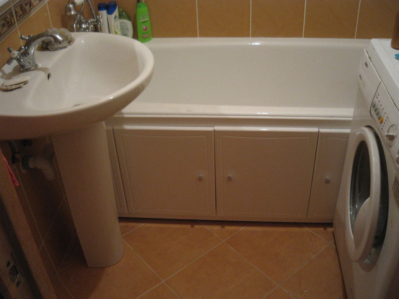

Но вот хоть убейте, не могу понять как грамотно перекрыть просвет между торцом ванны и стеной. Ниша 178 см, ванна 170 см. Как перекрыть эти 8 см? К чему присверлиться или приклеиться? Как оформить переход в бордюр из керамического уголка и в экран под ванну? Никак не могу решить этот ребус.

Tayna написал : не могу понять как грамотно перекрыть просвет между торцом ванны и стеной
Делаете полочку с каркасом из брусков, обшиваете влагостойким гипсокартоном. Или покупаете пеноблок, разрезаете его на несколько частей и приклеиваете к стене хорошим плиточным клеем (можно саморезами закрепить для надёжности) в виде выступа. Облицовываете плиткой.
Tayna написал : Как оформить переход в бордюр из керамического уголка и в экран под ванну?
Если есть возможность, выложите фотографии. Так буде проще дать конкретный совет.

Вот тут видео того экрана с полочкой, что мне хочется. Но КАК это сделать?

Don Reba написал : Делаете полочку с каркасом из брусков, обшиваете влагостойким гипсокартоном. Или покупаете пеноблок, разрезаете его на несколько частей и приклеиваете к стене хорошим плиточным клеем (можно саморезами закрепить для надёжности) в виде выступа. Облицовываете плиткой.
Можно и профиль направляющий использовать-а уж чем заделывать-это дело вкуса..

Tayna написал : Но КАК это сделать?
Каркас из профиля -и лючки на магнит ...

Ну про полочку я уже рассказал. Вам и экран из гипсокартона тоже хочется? А такой не хотите?
Вы всё сами делать планируете?

Tayna написал : Вот тут видео того экрана с полочкой, что мне хочется. Но КАК это сделать?
Профиля (направляющие и потолочные), саморезы, ну и сам гипсокартон. только влагостойкий. а не тот, что на видео. Направляющие крепите к стенам и полу, верхний- в распор ванны. Вставляете потолочные профили, крепите к направляющим саморезами. Прикручиваете гипсокартон (ГВЛ, плоский шифер).
