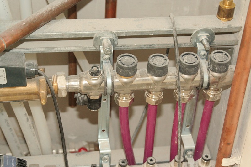

C2h5-OH написал : в чем вообще проблема- то?
Проблемы три: 1 отверстие через которое воздух проходит к воздухоотводчику коллекторной заглушки имеет диаметр около 8 мм и расположено оно по оси коллектора. Отчего часть воздуха, не дойдя до воздухоотводчика, увлекается в трубки подачи. Особенно актуально в коллекторе тёплых полов с большим расходом носителя.
  1. Проход крана, которым комплектуется коллектор, далеко не полный.
  2. При затягивании резьбовых соединителей трубок необходимо придерживать ключём выходные ниппели коллектора. Иначе можно разорвать резиновое уплотнение между ниппелем и телом коллектора. Всё это создаёт дополнительные напряги в монтаже и запуске. Этих недостатков лишены фаровские цельнолитые коллекторы. Да и сборный овентроповский нового образца из нержавейки этим не страдает. У последнего один недостаток - плоское уплотнение с прокладкой в дюймовом присоединении. По версии представителя Овентроп ответной частью этого коллектора должен быть обязательно шаровой кран марки Овентроп. (Гы-ы!) Можно подумать, Овентроп сам производит эти коллекторы. В остальном одни достоинства. И стоит дешевле коллектора Рехау и не протекает.

12.12.2011 в 22:07:25
вот рехау- видно,что воздушник не на оси.
C2h5-OH
C2h5-OH
Регистрация: 11.03.2006
Черноголовка
Сообщений: 9677
12.12.2011 в 22:18:12
вот овентроп с трубами рехау- тоже ничего. все сверху.

C2h5-OH написал : видно,что воздушник не на оси
Извиняюсь, но я имел ввиду коллектор HKV: http://atlas-energo.com.ua/goods/big/rus_6.jpg Коллекторы HLV этого недостатка лишены. У нержавеющих коллекторов Овентроп я такой проблемы и не отмечал
C2h5-OH ,подскажите, на верхнем фото к коллектору присоединены концовки с накидной гайкой 137144-001? Я как то побаиваюсь такого применения. Вдруг острый край евроконусной дырки прорежет прокладку. Или я ошибся?
Кстати, узкий проход штатного крана коллектора Рехау вполне угадывается на Вашем фото.

13.12.2011 в 08:06:23
  1. не надо затягивать гайку с прокладкой "на всюдурь". 2.да,артикул наверное этот. 3,нет не режет край прокладку- он не острый. 4,HKV я не пользовался. 5.Вы переживали про стыковку коллектора Овентроп и прокладку в этом месте- как видите ,коллектор не к овентроповскому крану прекручен, но,правда,к овентроповскому Регуфлор-у, - насосная группа для теплых полов.

13.12.2011 в 12:05:38
Я только сейчас нашёл строчку каталога, которая разрешает применять эту накидную гайку с прокладкой в таком качестве. Это сноска звучит так, "Возможность соединения с арматурой с наружной резьбой согласно DIN 3546" Что под этим ДИНом скрывается, пока не смотрел, но на классическом евроконусе у меня прокладку резало. Благо, это была времянка.

13.12.2011 в 15:34:23
cineman написал : на классическом евроконусе у меня прокладку резало. Благо, это была времянка.
А что вам, уважаемые коллеги, мешает в евроконус установить специальную вставку с конусом (арт. Овентропа 1661100), и не морочить себе голову дозированием усилия затяжки и другими страхами?
