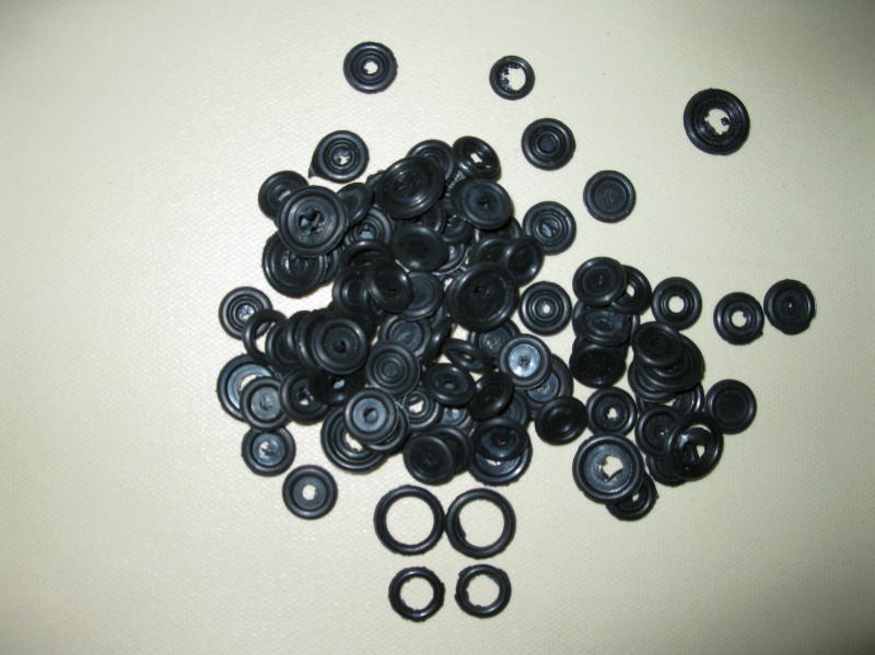

Холостяк
Холостяк
Регистрация: 16.06.2006
Сообщений: 7368
14.01.2012 в 23:46:15
Alex___dr написал : Сальник (резиновое кольцо... ) между корпусом и штоком.
ща фото сделаю...если не лениво будет :)
Холостяк
Холостяк
Сообщений: 7368
15.01.2012 в 00:01:40
Вот фото. 2 нижних в кучке-Ваши,не ,...ошибся-SergeyE, ;) ,2 которые повыше, от излива советского смесителя

завтра разберу импортный - не помню там внутри такого - оно же внутри и на фото собранного ВГ не видно ???
Холостяк написал : 2 нижних в кучке-Ваши
диаметр в мм ?
колечки разные у меня есть - м. и подойдет
