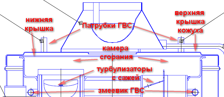

там холодная и горячая вода сверху заходят Может, верхнюю крышку и снимать-то не понадобится.

Видно? Красным - это труба

vany_d написал : там холодная и горячая вода сверху заходят
..даа, блин, входной и выходной патрубки ГВС прийдется откручивать. Наверное, Вам это не по силам :( Рисунок на всякий случай

по силам, только туда подходят пластиковые трубы - боюсь сломать, хотя если че у знакомых есть паяльник, главное чтобы когда обратно все собрал не текло
12.01.2010 в 01:18:02
vany_d написал : туда подходят пластиковые трубы
Очень желательно фото этого участка
12.01.2010 в 01:20:17
хорошо, завтра будет подробный фоторепортаж, и спасибо за такую активность, неожидал))
