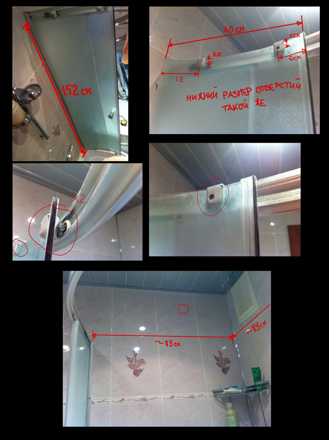

Добрый день!Разбилась стеклянная дверца в кабинке. Где можно купить?

22.12.2011 в 09:43:01
сделайте чертежик двери с размерами самой двери и отверстий в ней и с этим чертежиком в путь по рынкам и магазинам. если повезет найти некомплектную кабинку с аналогичным стеклом считайте повезло. я так понял что это китай, соответственно сервисный центр скорее всего не найдете. еще есть вариант поискать фирму, которая возит эти кабинки в РФ, у них на складе часто есть много запчастей.

23.12.2011 в 09:38:38
Можно решить Вашу проблему,есть несколько способов: 1)Замерте высоту и ширину вашей второй двери и растояние между центрами роликов ,то есть на роликах есть болтики,замерти между верхним и нижним роликом. 2)Согласно этих размеров обзвоните магазины,торгующие этими кабинами-просто цена будет очень высокая за дверь.
3)Напишите мне на сайте или позвоните по номеру 8-925-899-58-30 Виктор и мы с вами подберем ее из демонтируемых кабин у людей,так как я работаю установщиком кабин в сервисном центре и часто демонтируем старые и монтируем новые.Но на это уйдет чуть времяни.За вами самовывоз. Не какие стеклорезки не помогут в двери используется каленное стекло и радиус изгиба стекла,если будет другой радиус ролики будут клинить. К стати о какой кабине идет речь размеры и с высоким и низким поддоном.

27.12.2011 в 22:53:27
вот сделал фоточертеж.Единственное ролики на которых держалось стекло их выкинула жена))(4 шт.)так что они тоже нужны. если что то непонятно звоните 89032762377 Антон
