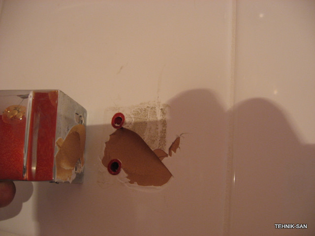

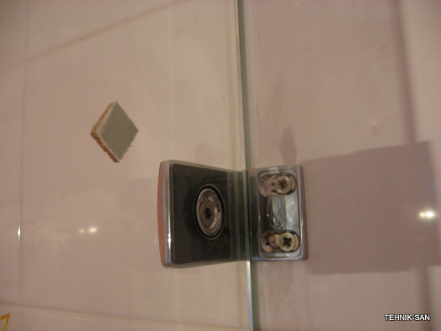

Vobbler - герметик на основе ms-полимера , его прочностные характеристики показывал однажды
