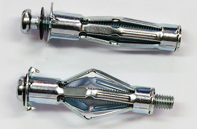

Всем добрый вечер! Есть вопрос: можно ли в санузле на гипсокартонную стену крепить умывальник? Вес умывальника примерно 10 кг. Выдержит ли гипсокартон(12,5 мм) такой вес?

желательно так не делать, за ГК что находится?

если еще есть возможность снять лист гипсокартона,то снимайте и ставьте в месте крепления раковины доску или брусок.А так можно использовать для крепежа вот это: Естественно что размер винта должен быть 8мм.

YUGIN, можно с внутренней стороны гипрока поставить 2 стальные опорные пластины, а в них вкрутить 2 болта взамен шпилек, шляпками с внутренней стороны и законтрить. Но лучше всего зашить в стенку инсталляцию для умывальника

Крепить можно. Вес выдержит.
НО !!!! умывальник это такой элемент на который часто прикладывается дополнительная нагрузка - облокачиваются и тд. А вот таких нагрузик крепление на однослойный и даже двухслойный ГКЛ может и не выдержать.
У Geberit есть специальные монтажные рамы для монтажа умывальника и арматуры в пустотелые ГК стены - это мой выбор. Цена вопроса 2700 руб.

Всем спасибо за ответы. В таком случае куплю раковину с пьедесталом, чтобы нагрузка шла на пьедестал а не ГК.
