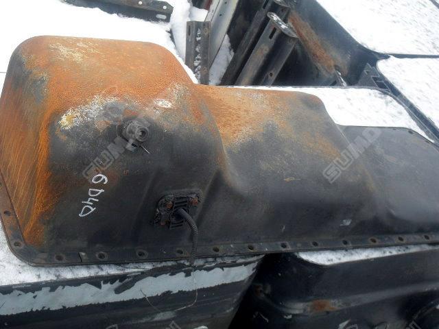

Techred написал : Получается, что бы слить побольше отработки нужно передок поддомкратить.
Судя по рисунку и расположению сливного отверстия форма поддона не позволяет слить все без остатков. Даже домкрат не поможет.

Похоже, что у моего поддона другая форма, такая:
При откачке хорошо чувствуется, что трубка упирается в дно, а не в стенку. В сложных случаях на конец металлической можно одевать гибкую трубку, чтобы она доставала до дна.

Techred написал : Вот двигатель 2108
Тут сливное отверствие действительно не самая нижняя точка. Или движок чуть повёрнут к кабине?
Offigeniy написал : Похоже, что у моего поддона другая форма, такая:
Это всё схематические рисунки. На самом деле, в поддонах, на месте сливных отверстий, делается специально заниженная штамповка, что-бы пробка находилась в самой нижней точке.

Многорук написал : На самом деле, в поддонах, на месте сливных отверстий, делается специально заниженная штамповка, что-бы пробка находилась в самой нижней точке.
На самом деле у всех по разному :) http://www.avtonov.svoi.info/video/foto/kshm/08.gif http://s3.images.drive2.ru/car.journal.photos/7800/000/000/029/4fa/88cc6a6d512c1bb0-large.jpg http://www.sumotori.ru/photo/big/p20000023633_1.jpg
Вот нормально - http://www.ru.planetavto.ru/wfimagecatalogue/catalogue/002665.jpg

Truck написал : Вот нормально - http://www.ru.planetavto.ru/wfimagec...gue/002665.jpg
Зато без защиты никак ;)
Truck написал : На самом деле у всех по разному
Ракурс плохой и плохо видно, но оттиск есть.

Многорук написал : Ракурс плохой и плохо видно, но оттиск есть.
На первой ссылке 1 в 1 как у меня на ниссане, ничего там нет и изогнутой трубкой сливается грамм 100-150.
