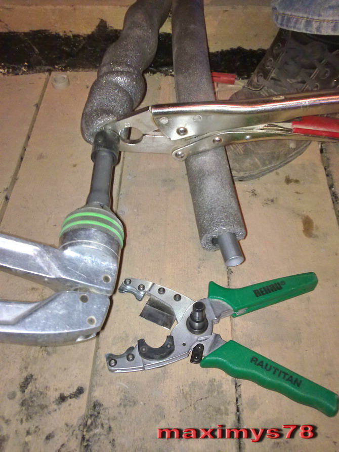

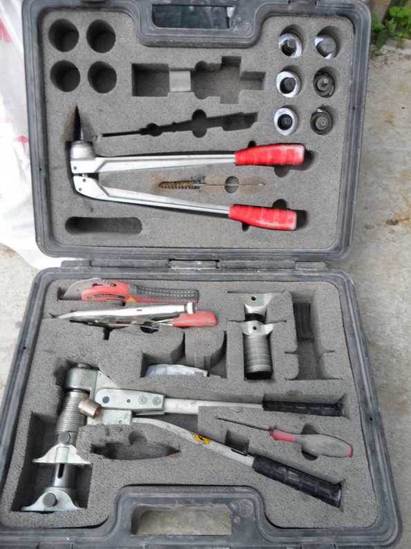

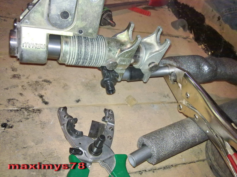

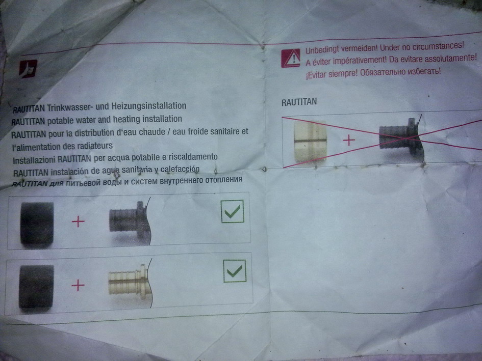

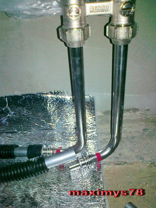

Vobbler. Для монтажа нужен инструмент фото 1 (вальцеватель,расширительные насадки,ножницы,напрессовочные тиски).Расширительные насадки бывают разные для труб Stabil c зеленой окантовкой,для труб Flex, Pink, His с синей окантовкой т.к у труб разная толщина стенки.Отрезаете определенный размер трубы ,под прямым углом (фото 2),надеваете гильзу ( Вам правильно написали пластиковую гильзу можно одевать любой стороной , латунную только с одной.Нельзя на пластиковый фитинг напрессовывать латунную гильзу ( Фото 5) вставляете вальцеватель с расширительной насадкой (Фото 3).Вальцовка происходит в два этапа,вставили расширили,отжали расширитель и повернули его на 30 градусов ,снова расширили.Вынули расширитель ,вставили фитинг и напрессовочными тисками натягиваете гильзу на фитинг (Фото 4).Все.И еще по поводу гофры или утеплителя,у трубы два конца так что смотрите как вам удобней его одевать с одной стороны или с другой, в комплекте с инструментом идет зажим(на фото видно), оттянули утеплитель вставили зажим и утеплитель не будет вам мешать.
