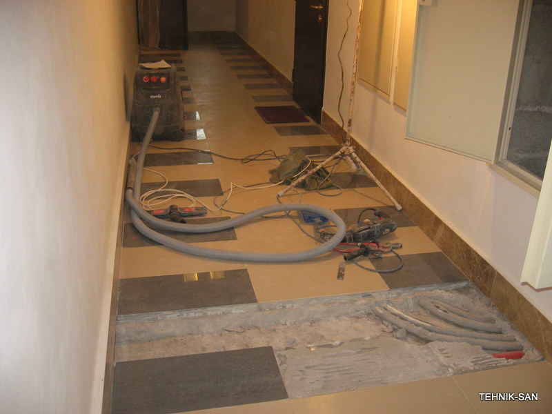

Если не рассматривать пока вариант замены труб входящих в квартиру из под стяжки (как страшный сон), то какой из вариантов надёжнее: - соединение пресс-втулкой с такой же трубой до шкафа и замурованное, то же соединение в люке скрытого монтажа или соединение с такой же трубой шаровым краном (есть у них в линейке такой) в люке скрытого монтажа, или фитинг с переходом на резьбу и далее другим шлангом?

Раз они в защитной гофре - можно перетянуть и не вскрывая стяжку...

Fatalkot написал : Если не рассматривать пока вариант замены труб входящих в квартиру из под стяжки (как страшный сон), то какой из вариантов надёжнее: - соединение пресс-втулкой с такой же трубой до шкафа и замурованное
менее предпочтительно чем замена труб, но все же
Fatalkot написал : или фитинг с переходом на резьбу и далее другим шлангом?
Резьбы на анаэроб. Варианоы с люками в жилой кртире выглядят смешно:)

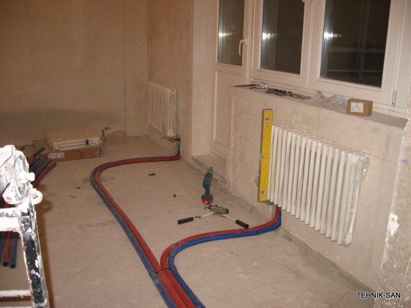

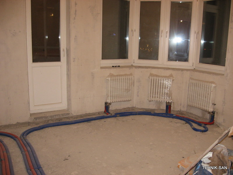

Tehnik-san написал : ...показана полная замена и входящих трасс через коридор и всей разводки системы отопления по квартире
Предметная реализация

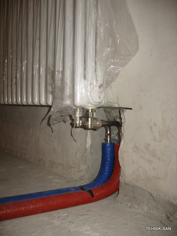

14.01.2012 в 05:15:08
чтобы долго не распинаться - не парьтесь!!! Это нормальная разводка. Правда Ваш инженер указал пекс-ал-пекс, а у вас по виду пекс. Вот этот момент надо уточнить, чтобы в квартире потом сантехники могли присоединится. Фильтры, приборы учета, редукторы Нейдете в шахте недалеко от лифта.
