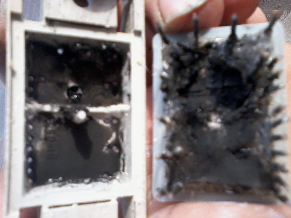

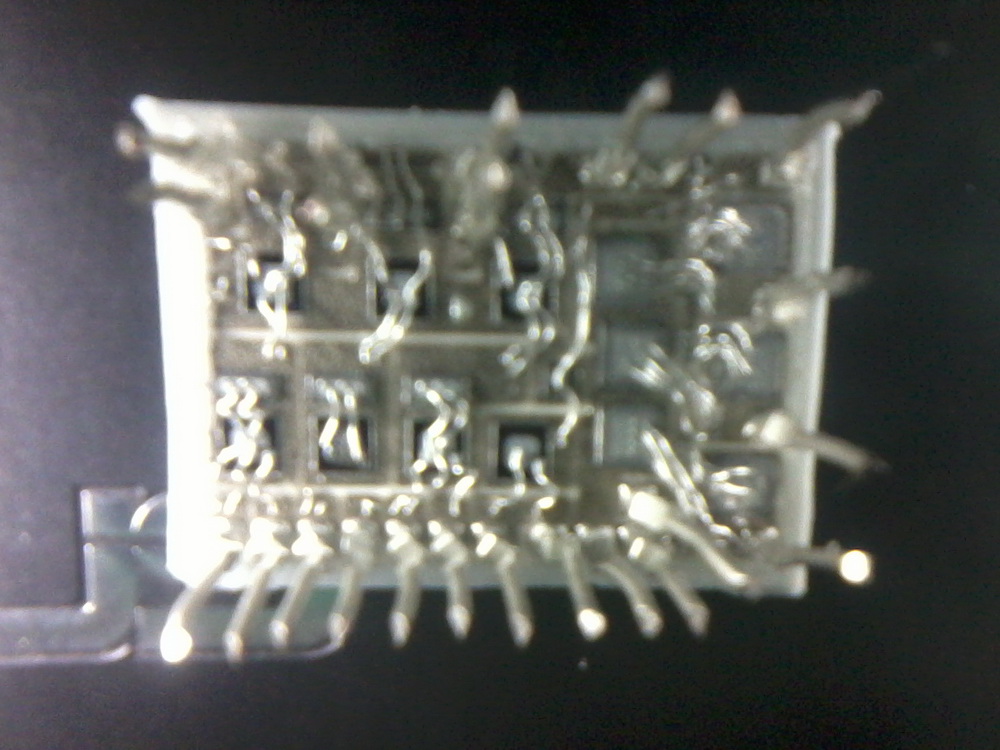

Плата драйверов Веспер:
SVKan, этот лыжик сейчас на столе,
leonard написал : Просто включить под работу мотора по умолчанию, лучше вообще в таком случае не использовать частотник. Изучите datasheet изделия перед тем как брать отвертку.
Только не datasheet а manual, не считайте себя умнее всех.
