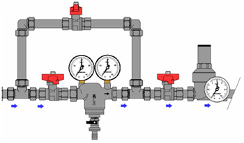

Не поддерживает, но сделать можно без особых проблем. Только делать надо было сразу... Делается байпас с краном мимо фильтра и ставится кран между отводом на байпас и фильтром. Закрываем кран между байпасом и фильтром, открываем кран на байпасе, открываем промывной кран на фильтре - вот и обратная промывка пошла...

Danila_K написал : SVKan, Можете поточнее сказать куда нужно поставить байпас. Я так понимаю нужно ГВ соеденить с ХВ через кран. Если важно то с торцов коллектора выход идет через кран на проточный (8-10кВт) водогрей, его еще не купили.
Неправильно понимаете. Ничего ни с чем соединять не надо... Надо вот так (копирайт не помню чей, честно сперто на этом форуме):

SVKan написал : Не поддерживает, но сделать можно без особых проблем. Только делать надо было сразу... Делается байпас с краном мимо фильтра и ставится кран между отводом на байпас и фильтром. Закрываем кран между байпасом и фильтром, открываем кран на байпасе, открываем промывной кран на фильтре - вот и обратная промывка пошла...
Вы чего-то путаете. У ТС фильтр совмещённый с редуктором. Он пропускает воду только в одну сторону. А в обратную сторону если воду пустите, редуктор тупо закроется как обратный клапан, потому что расположен после сетки (если смотреть по стрелке). Какая там может быть обратная промывка?

Kranoff написал : Вы чего-то путаете. У ТС фильтр совмещённый с редуктором. Он пропускает воду только в одну сторону. А в обратную сторону если воду пустите, редуктор тупо закроется как обратный клапан, потому что расположен после сетки (если смотреть по стрелке). Какая там может быть обратная промывка?
Торможу... C FF получится, FK действительно не сможет.

ma-masha, потому что ГВ отключают на 2недели. И уже есть опыт эксплуатации 6кВт проточника. SVKan, Спасибо за схему. Я думал можно соседней водой промыть, т.к. ГВ и ХВ соединяются через проточник всё равно.
SVKan написал : C FF получится, FK действительно не сможет.
Понял. Уже нет смысла. А всё экономия млин.
Нашел схему обратной промывки на сайте и обычная работа
