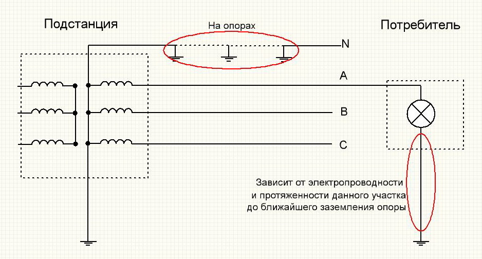

заземления нуля по столбам в той местности вообще нигде нету.
drdollar написал : Параллельно подолбайте местный РЭС бамажками - если ничего не даст, то хотя бы перерасчет из-за некачественной услуги требуйте!
ниче не будут делать и соседям ниче не нада.
к нам идет по столбам два провода (600м), а к предыдущей три провода (2000м)

kiber2000 написал : ниче не будут делать
у нас при низкой напруге РЭС обязаны уменьшить стоимость киловатта на 25%.
kiber2000 написал : к нам идет по столбам два провода (600м)
ну вот начните с того, что сделайте 3 повторных заземления на опорах (нуля конечно, а не фазы) :) Заодно пройдитесь по линии - может там где-то обрыв был и хреновая скрутка

ПPOPAБ написал : Оце справжній вуйко. Поди ещё и стаб поставил?
Нет, стаба нет, есть бесперебойник с чистым синусом. А сли серьезно - у товарища под городом все было очень модно - TN-C-S, в заземляющий контур были увязаны все подземные металлоконструкции, 3-хфазный ввод, ля-ля-ля. И что? При отгорании нуля на трансформаторе уравнивающий ток пошел к нему как к самому продвинутому и заземленному, результат - выгоревший дотла счетчик ,испорченный ввод, загробленный фасад. Нафик такое счастье.

AlexMax написал : При отгорании нуля на трансформаторе уравнивающий ток пошел к нему как к самому продвинутому и заземленному,
Сколько тока то? Подсказка I = U/R 220/4 = max.55 А(не учитывая сопротивление ЗУ ТП и проводов ВЛ) 4Ома- очень круто для местного ЗУ, столько на ТП. Смотрим далее:
ПУЭ-7 написал : 1.7.131. В многофазных цепях в системе TN для стационарно проложенных кабелей, жилы которых имеют площадь поперечного сечения не менее 10 мм2 по меди или 16 мм2 по алюминию, функции нулевого защитного (РЕ) и нулевого рабочего (N) проводников могут быть совмещены в одном проводнике (PEN-проводник).
Добавим к этому таблицу длительно допустимого тока по нагреву. И задумаемся:
AlexMax написал : результат - выгоревший дотла счетчик ,испорченный ввод, загробленный фасад.
Реультат чего это и откуда?

AlexMax написал : И что? При отгорании нуля на трансформаторе уравнивающий ток пошел к нему как к самому продвинутому и заземленному, результат - выгоревший дотла счетчик ,испорченный ввод, загробленный фасад. Нафик такое счастье.
Значит он РЕN свой повторно не заземлил перед вводом в дом, и притом там минимум 10квадратов по меди должно было бы быть, а заземлился после счетчика. И на ВЛ нет повторных заземлений нейтрали. Вот у него уравнивающий ток и попер через счетчик вместо ГЗШ. Надо было "Хэлп" почитать, прежде чем принимать решение о выборе системы заземления и ее реализации.

ПPOPAБ написал : Добавим к этому таблицу длительно допустимого тока по нагреву. И задумаемся:
Так он наверно кинул 2,5 квадрата. Короче, через ж.. сделал себе "землю", вот и результат

drdollar написал : многие смыслы скорее всего - "левый ноль"...
тоже об этом подумал в начале темы но не стал писать и спугивать клиента :))))
ПPOPAБ написал : 4Ома- очень круто для местного ЗУ, столько на ТП.
делали в доме престарелых заземление (болото, штыри 4 метра вдоль стены) получили 2 ома ,измеряли прибором все, что реально. если переход на фасаде с СИП на ВВГ 5*4(который ту) то сгорит синим пламенем

Нулевой проводник(его контакты) отгорать не должны, лучше сразу на этом сосредоточиться и провести технические мероприятия.
