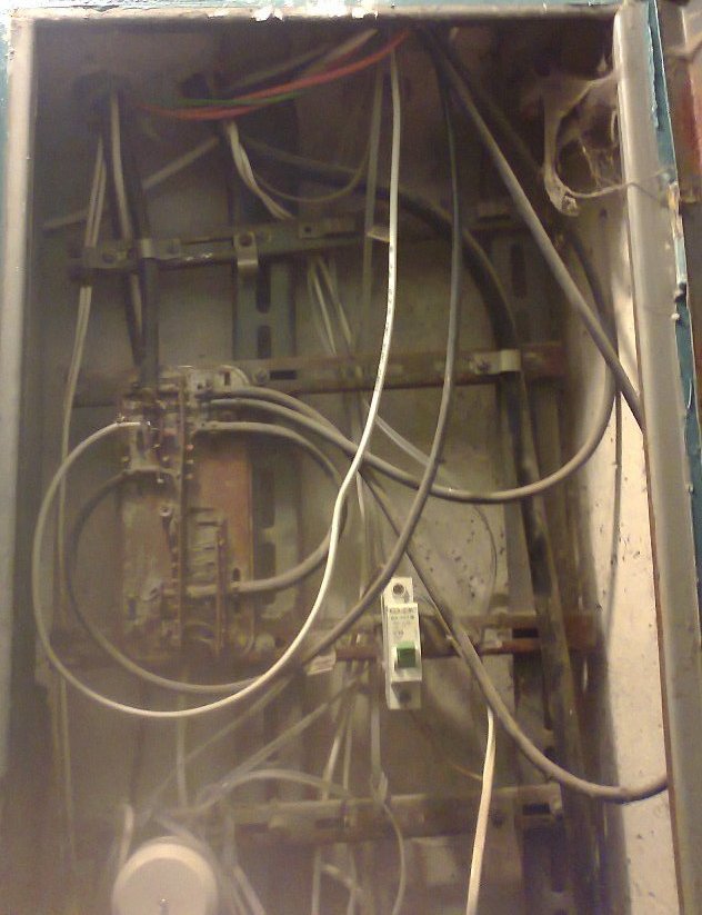

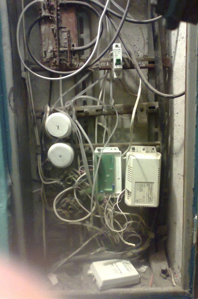

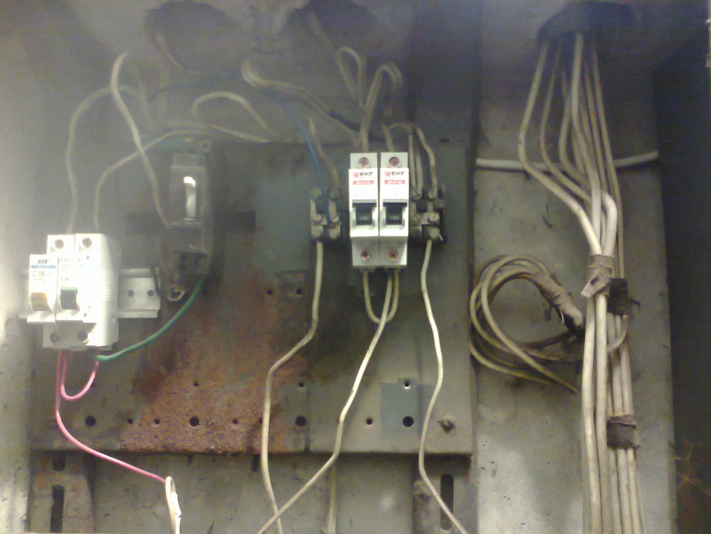

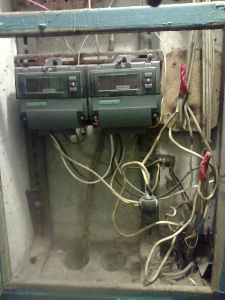

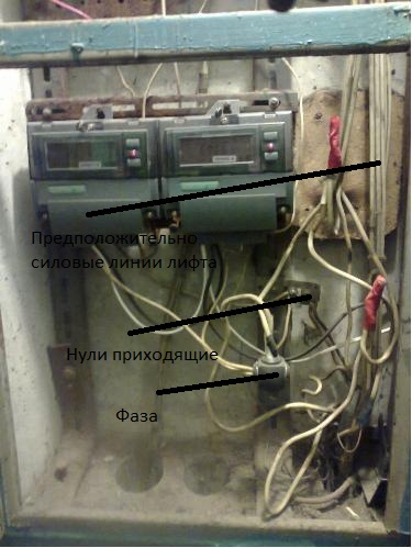

Здравствуйте!Я сделал 4 фотографии электрощитка! Все отделы щитка указаны как Левая часть щитка состоит из двух фотографий: низ и верх. Правая часть щитка также состоит из 2 фотографий: низ и верх.
Там столько проводов и так всё небрежно сделано. Расскажите пожалуйста что там за устройства стоят.

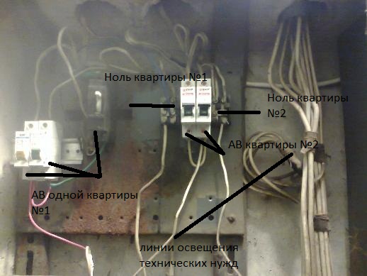

sokrat написал : Там столько проводов и так всё небрежно сделано. Расскажите пожалуйста что там за устройства стоят.
Визуально.
Главный упор на нулевые колодки квартир, возможна путаница (разное количество отходящих нулей). Обязательно разобраться (при отключение по возврату от соседа прейдет фаза).

sokrat написал : Колодкой вы называете модульный выключатель?
sokrat написал : Вы про какой нуль говорите?
На втором Вашем фото я указал стрелками (2 правых АВ, слева от них одной квартиры, справа другой).

Bladiclab написал : На втором Вашем фото я указал стрелками (2 правых АВ, слева от них одной квартиры, справа другой).
А...черными стрелки, жалко не видно на моем мониторе. В следующий раз большая просьба обозначения сделайте белыми.
Спасибо. Очень познавательно. Я понял, наши автоматы №1 как вы и указали. Не понятно, для чего нужен черный автомат и на какие приборы установлены 2 белых автомата, вы разобрались?
