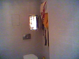

А это окошко для доступа к стояку, чтобы можно было снимать показания счетчиков воды.

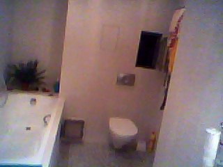

04.02.2012 в 20:25:03
А вот так это вообщем расположено
Не знаю, что по таким фоткам можно понять.
04.02.2012 в 20:26:29
Конечно, видно плохо, но похоже сифон слишком вверх задран.
04.02.2012 в 22:54:21
SergeyM7, По фото конкретной причины не видно. Возможно стоит сфотографировать то место куда подключается сифон и со вспышкой и может разрешение фоток половчее.
Вообще первым делом нужно проверить уклон трубы от стояка до ванной. Может они плохо закрепили её и она упала - образовав на выходе контр уклон. Может быть просто необходимо поднять её с пола чуть выше у сифона.
