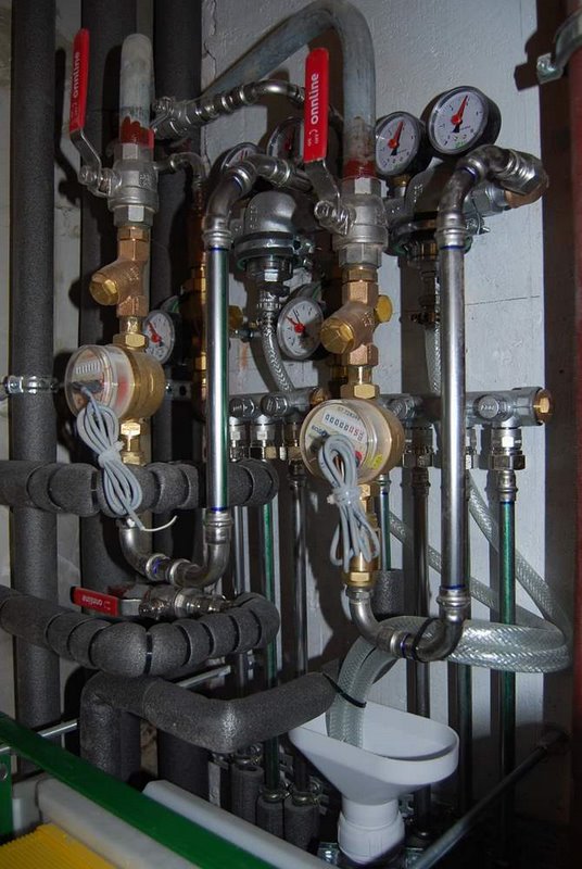

master.msk написал : пресс-фитингами еще проще, чем с резьбовым решаются подобные проблемы"
да нет никакой проблемы! Есть только необоснованная хотелка отдельных человеков. На вашем фото длинные дуги из меди под 90* сделаны не для того, чтобы улучшить напор, а для долговечности. Известно, что крутые уголки http://suntex.com.ua/images/hs-90_075_18_big5092.gif при определенных условиях истираются по наружной стороне. Только поэтому те же немцы делают и длинные дуги http://otoplenie.com.ua/im/k-fitmd-pod-paiku-koleno-5002a.jpg - чтобы увеличить ресурс (опять же, только когда вода с песком) Потерями давления на крутых уголках можно пренебречь. Они мизерные.

Basil79 написал : когда вода с песком
У кого вода с песком-тому нержавейка...:)Только у нас наоборот почему то...;)

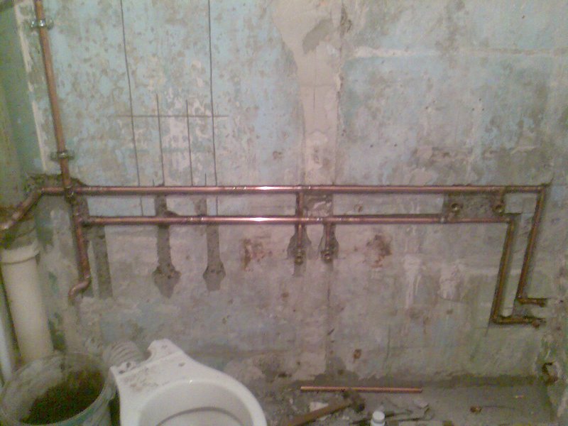

16.02.2012 в 23:54:30
master.msk, вот нашел как у меня. Пока что все работает. трубы сейчас в изоляции, конечно.

17.02.2012 в 00:18:01
master.msk, Красиво! Спору нет. Нам так не жить! А если и жить, то недолго! :)
