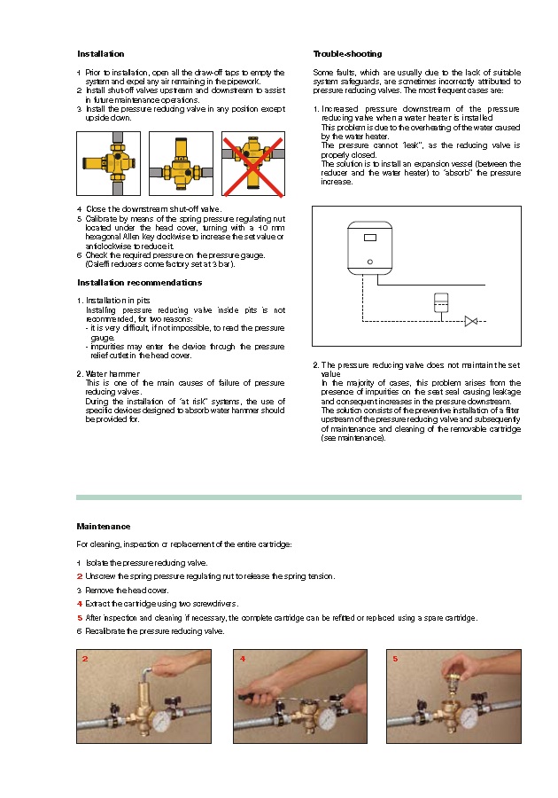

master.msk написал : Не буду Вас переубеждать насчет термостатов, нет желания искать в поисках, но по поводу редукторов, и конкретно Caleffi, например, Вы ошибаетсь:http://www.mastercity.ru/attachment....1&d=1319563709
Вот это фильтр http://www.caleffi.lt/caleffi/en_NL/....jsp/index.sdo
Ничего подобного вашему тексту в официальной инструкции с их сайта нет - http://www.caleffi.lt/en_IT/Technical_brochures/01026/01026.pdf
Во-первых, четко указано, что редуктор нельзя устанавливать вниз головой, а в вашем тексте это есть - "Редукторы давления CALLEFI могут устанавливаться в любом положении" - очевидный ляп. Далее, в официальной инструкции по установке нет ни слова ни про какие фильтры, которые надо устанавливать до редукторов, а в вашем тексте есть - второй ляп. Вывод: дилетанты из Форстерма лепят отсебятину вопреки инструкции производителя. Посылаем их мягко фсат :)

Vobbler написал : Ничего подобного вашему тексту в официальной инструкции с их сайта нет
Ищите повод воплотить свою схему "дешево и сердито"-пожалуйста!
Vobbler написал : Во-первых, четко указано, что редуктор нельзя устанавливать вниз головой, а в вашем тексте это есть - "Редукторы давления CALLEFI могут устанавливаться в любом положении" - очевидный ляп.
Для особо внимательных там есть картинки.
Vobbler написал : Вывод: дилетанты из Форстерма лепят отсебятину вопреки инструкции производителя. Посылаем их мягко фсат
А я им верю. После десятка забитых грязью и потекших редукторов-мнения совпали. Хотя картриджный-перебор, имхо. Если бюджет позволяет, своим заказчикам советую F76S АСМ (50мкм)

master.msk написал : Для особо внимательных там есть картинки.
Ого, что-то новенькое :) Покажите хоть одну от Форстерма. Или "там" - это где-то в "космасе"? :)

Vobbler написал : Покажите хоть одну от Форстерма.
Их инструкция не что иное, как выборка из инструкции производителя. Согласен, для домашнего мастера она явно недостаточна.;)
Vobbler написал : это где-то в "космасе"?
Да нет же...Вот смотрите: ЗЫ.Красный крестик-это типа так нельзя.
