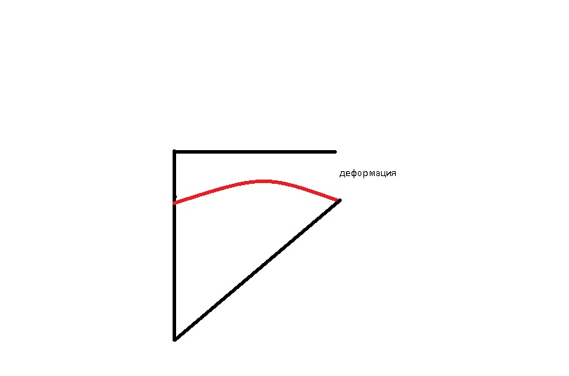

amigo написал : Бывает ещё вариант с пластиковым плинтусом из комплектующих к этим панелям, но тут уже нужно кое-какой опыт иметь по его монтажу.
витаон написал : да он покрасивше будет
если подобный, то бывает с такими косяками и щели совсем не айс выглядят, смотреть при покупке

baly написал : если подобный, то бывает с такими косяками:
какие косяки надо правильно делать. и профиль выбирать соответствующий. думаю мастер никогда такую залепуху не возьмёт. или хотите сказать стартовые L-ки не бывают вертолётные. зато выглядит на порядок красившеhttp://old.mastercity.ru/gallery/main.php?g2_view=core.DownloadItem&g2_itemId=21652&g2_serialNumber=2

витаон написал : зато выглядит на порядок красившеhttp://old.mastercity.ru/gallery/mai...serialNumber=
поддержу, согласен, гламурные ещё есть:)
витаон написал : профиль выбирать соответствующий. думаю мастер никогда такую залепуху не возьмёт
заказчику втюхают, а исполнителю е...сь (если замены нет) с герметиком:)
