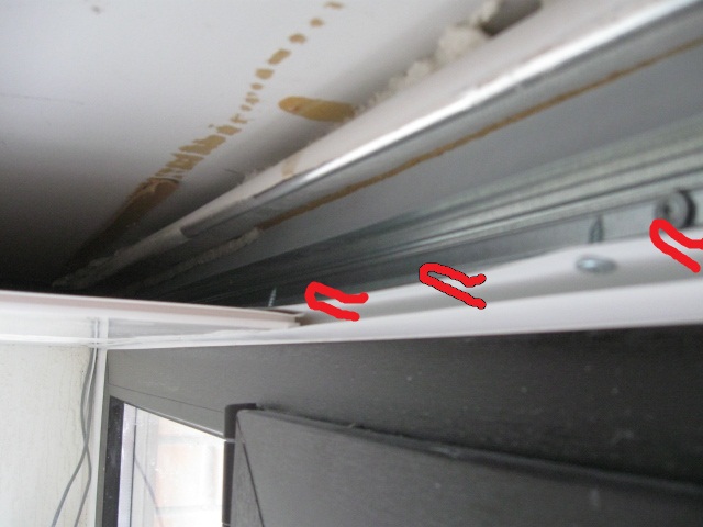

А я в этих местах (стыковка мет. и пласт. профиля) ставлю вот такие по форме зажимы ( на фото koris, нарисованы красным) вместо саморезов: сгибаю их из полоски металла отрезанной от профиля. В случае со стартовым профилем это может и никчему, а при использовании плинтуса очень удобно, так как плинтус сложно прикрутить саморезом.

koris написал : не согласен... а панели как крепить у стены?
Можно прикрутить последнюю панель потайными саморезами насквозь к профилю у стены, а потом приклееный уголок их закроет.

Arkrem написал : А я в этих местах (стыковка мет. и пласт. профиля) ставлю вот такие по форме зажимы ( на фото koris, нарисованы красным) вместо саморезов: сгибаю их из полоски металла отрезанной от профиля. В случае со стартовым профилем это может и никчему, а при использовании плинтуса очень удобно, так как плинтус сложно прикрутить саморезом.
в этом месте профиль не ставлю: зачем лишний гемор, просто потолочную ближе, а старт иногда после монтажа панелей прихватываю на клей в торце или к панели отгибая бортик. вобщем пн по всему периметру не юзаю

Если испоьзуются пенопластовый потолочный плинтус, чем его обычно приклеивают?
baly написал : в этом месте профиль не ставлю: зачем лишний гемор, просто потолочную ближе, а старт иногда после монтажа панелей прихватываю на клей в торце или к панели отгибая бортик. вобщем пн по всему периметру не юзаю
Получается, что там, где будет последняя панель, L-профиль вообще не нужен.
Arkrem написал : Можно прикрутить последнюю панель потайными саморезами насквозь к профилю у стены, а потом приклееный уголок их закроет.
Здесь нужно подбирать уголок, подходящий по цвету и ширине к L-профилю, я правильно понял? Кстати, а чем его приклеивают?

guest15 написал : Если испоьзуются пенопластовый потолочный плинтус, чем его обычно приклеивают?
Такой лучше не использовать, плохо будет смотреться. Лучше тогда поклеить пластиковые потолочные плинтуса (без паза для панели), если у Вас они продаются.
guest15 написал : Получается, что там, где будет последняя панель, L-профиль вообще не нужен.
Нужен, представляете, как это будет выглядеть без него?
guest15 написал : Здесь нужно подбирать уголок, подходящий по цвету и ширине к L-профилю, я правильно понял? Кстати, а чем его приклеивают?
Можно использовать арочный уголок (одна полка широкая, другая не больше толщины панелей), и поклеить его после монтажа пенелей на жидкие гвозди, если Вам сложно делать, как на фото koris, хотя клеить тоже надо хорошо уметь, тут другие сложности.

Arkrem написал : Такой лучше не использовать, плохо будет смотреться. Лучше тогда поклеить пластиковые потолочные плинтуса (без паза для панели), если у Вас они продаются.
Согласен, но у пенопластовых больше вариантов выбора по цветности. Чем обычно пользуются при клейке обоих видов плинтусов?
Arkrem написал : Нужен, представляете, как это будет выглядеть без него?
Но ведь выступающая кромка L-профиля будет мешать вставить последнюю панель, разве нет?

guest15 написал : Согласен, но у пенопластовых больше вариантов выбора по цветности. Чем обычно пользуются при клейке обоих видов плинтусов?
Для пенопластовых подойдёт такой: http://him-stroi.ru/?p=521 или аналоги. Для пластиковых лучше жидкие гвозди, я клею на эти: http://www.shuruping.ru/glue/11206 , только клеить надо аккуратно, чтобы клей не попадал на лицевые поверхности.
guest15 написал : Но ведь выступающая кромка L-профиля будет мешать вставить последнюю панель, разве нет?
Лично я вставляю последнюю панель, потом
И на этот край плинтус или L-профиль приклеиваю, предварительно срезав с них паз (кромку) для панели. Некоторые умеют вставлять последнюю панель в профиль или плинтус. Я не умею, и не пробовал:)
