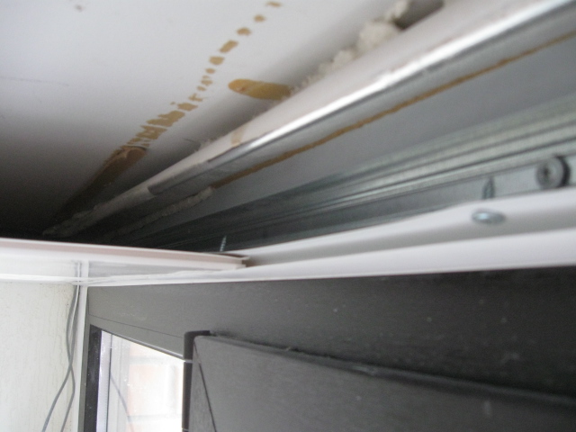

koris
koris
Регистрация: 21.12.2007
Волгоград
Сообщений: 19599
10.03.2012 в 20:59:41
Arkrem написал : L-профиль и стартовый профиль - это разные вещи.
Это - одно и то же. Как, например, Н-профиль и соединительный, или как F-профиль и окончание... Сегодня делали потолок, сфоткал немного. Панель вставляется в L-профиль.
