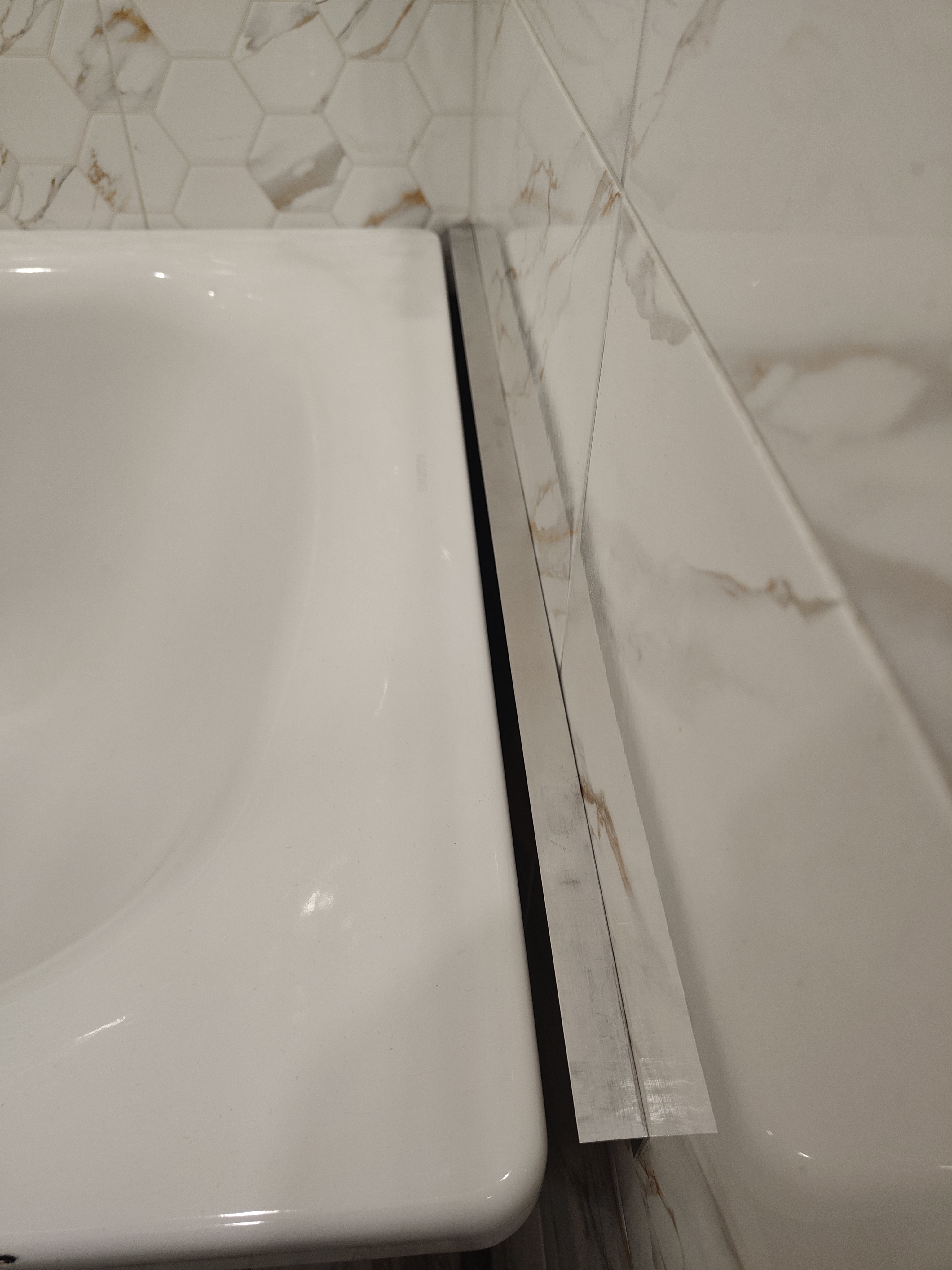

Спасибо, за рекомендацию креплений для ванны, закрепил в двух местах, отлично держит ванну. Также закрепил аллюминиевый уголок с торца10001622731000162288

master.msk написал 25.09.2026 в 08:12
Я вам уже, два раза, разными словами, написал. Еще раз напишу. До того, как запиливать и клеить плинтус, стык должен быть заполнен герметиком. Сделайте сначала только герметиком, возможно результат вас устроит. Будет вас двое таких, как минимум. Чтобы герметик держался, не уходил лишний, снизу полосу чего нибудь можно проклеить. Снизу или на толщину зазора, прижать бортик.
Я это понял и по вашей рекомендации и планирую делать, если быть точнее, стык буду заполнять мс полимером. Вопрос был в другом, про угол, про то что в углу герметик наверное не будет держаться, даже если снизу что-то наклеить, ну да ладно) Если не брать во внимание полукруглый угол, то между двумя сторонами ванны и стенами зазор будет 2-3 мм. который я буду заполнять мс полимером. Что мс полимер при заполнении зазора, будет стекать вниз, если я ничего снизу, под борт не наклею? Я думал что этот герметик густой и зазор не слишком большой, чтобы он стекал с него.

На эти деньги, что Вы потратите на МС-полимеры, бомбомасты всякие для замазок дыр и оклейки барабанов, купили бы лучше чугунную ванну - простую, без ручек и "жакузей", но качественную. Ваша ванная уже через год будет иметь весьма неприглядный вид. На шершавой широкой полосе эмэса надёжно закрепится грязь, а также чёрные точечки плесени. В нижних направляющих экрана набьётся высохший утрамбованный и провибрированный грязе-пылевой раствор, плесень там тоже в конце концов поселится... Ужас!... А ведь можно было взять чугунную, на худой конец, хорошую стальную ванну немного подлиннее ширины комнаты, утопить, при необходимости обрезать бортики с ножного и головного концов в небольших штробах, чтобы плитка стояла на бортиках, загерметизировать узкую щель силиконом - конфетка бы вышла!

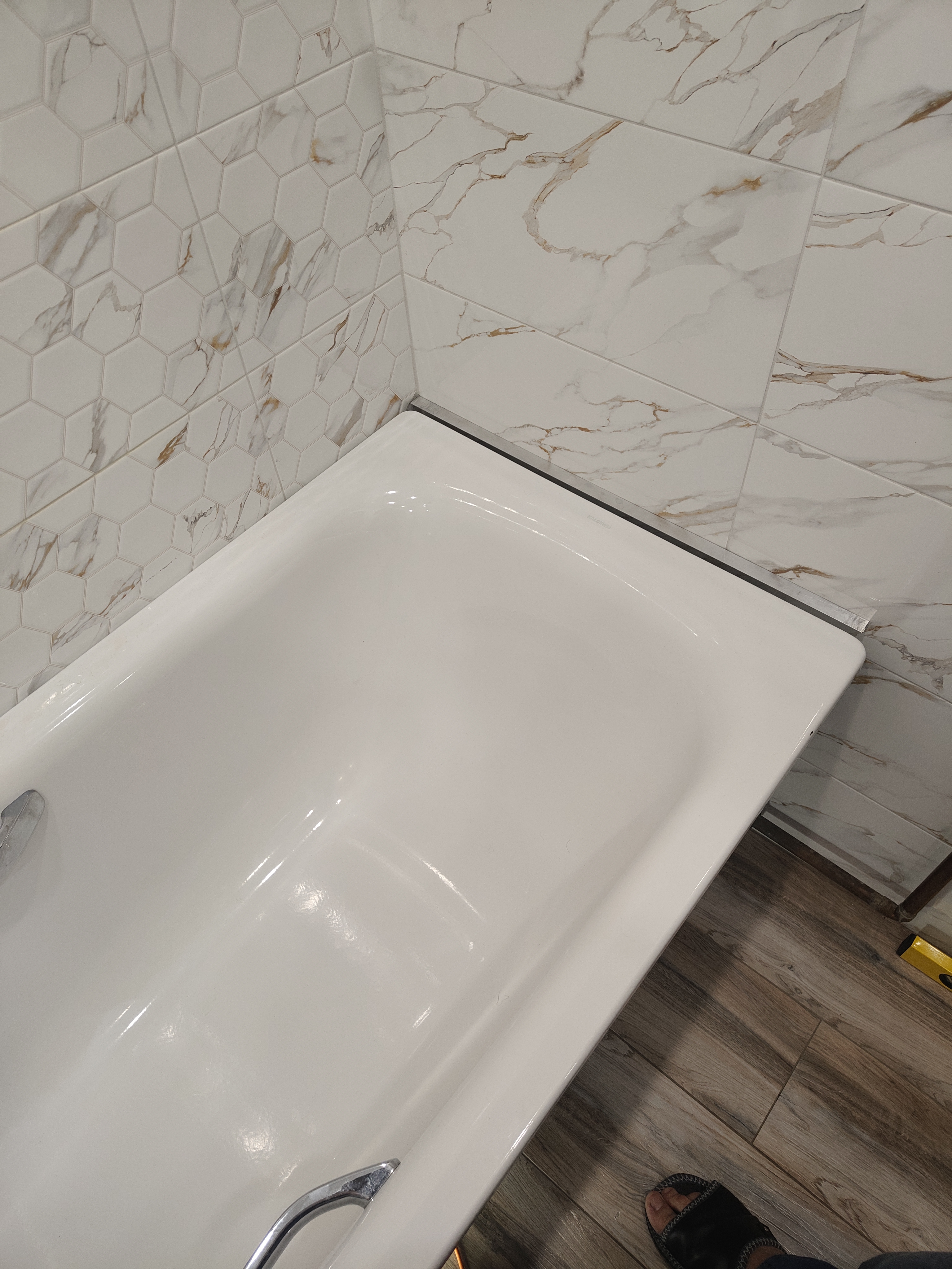

Добрый вечер, зазор между ванной и стенами, буду заполнять мс полимером, если не понравиться конечный результат т. е. получившийся стык, то сверху на стык, приклею акриловые плинтуса.  Может у кого-нибудь был опыт приклейки таких плинтусов, на ванну Калдевей, подскажите какую ширину плинтуса выбрать?  Склоняюсь взять 20 мм. шириной.  И второй момент, стык будет заполнен мс-полимером, если придётся клеить плинтуса, то их хочу приклеить на силиконовый герметик (чтобы при необходимости, легче было демонтировать).  Так вообще можно делать, на одном стыке, применить два вида герметика? 10001622951000162296

Иркут,  вы еще не приклеили? Уже можно было два раза успеть). Полимером - вровень, будет видно какой плинтус, линейкой измерьте, где заканчивается закругление, до туда должен дойти. На углу смотрите, там больше всего. Плюс зазор, мм2. Плюс кривизна плитки, стены, отклонение от прямого угла. Да, 20 мм должно быть нормально.
А какой силикон?silirub2f попробуйте, нейтральный силикон.
