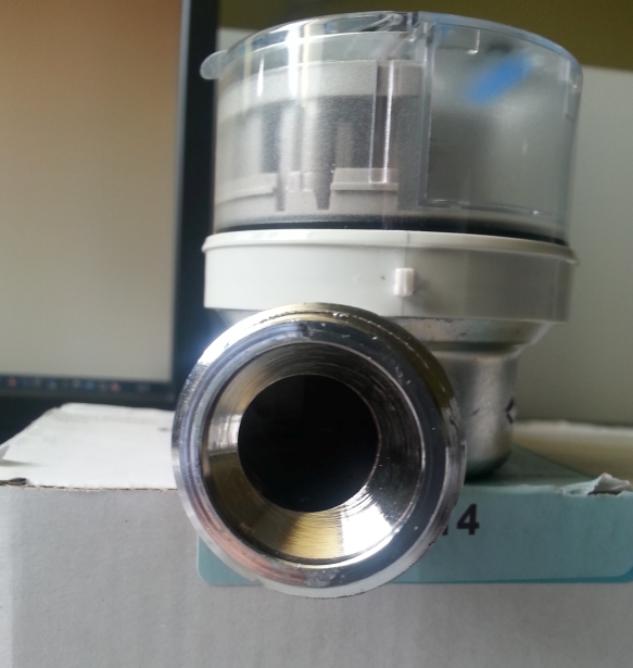

Купил на пробу счетчики Zenner - Ду20, подключение 3/4, Qn = 2.5 :
Что-то меня терзают смутные сомнения что это Ду20, и Qn=2.5 Или зря переживаю?
Горячий счетчик привезли с лейблой поверки 2013 год. Срок годности 1 год. Сдать обратно и взять 2014 - или это не принципиально?
