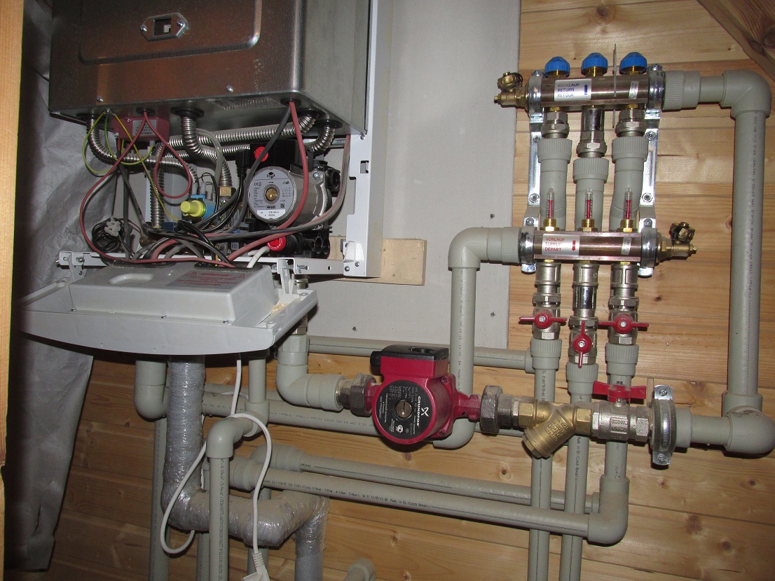

Простите за невежество. Вопросик к специалистам. Есть котел, вот он
Т.к. при наполнении системы, внутри, что то потекло (позже оказалось гайка не затянутая и вентиль подпитки подтекал:)) Пришлось снять панельки и вот как это стало выглядеть Меня смутило, что насос перед котлом получается дублирует тот который внутри ... :o Подскажите, правильно ли я думаю - получается что насос, который перед котлом не нужен?

Сергей. написал : стеночку просверлить и на краны через сгоны
Поставить тройник. Обратку к котлу ликвидировать и протянуть новую трубу от тройника до котла..Даже ПП(частично)

Резон написал : насос перед котлом получается дублирует тот который внутри ...
Угу.И дублирование совершенно не нужно. Резон, А насос котловой исправен? А ГВС от котла исправно работает?

Резон,
в котле отсоединить питание насоса и удлинить его на внешний,в котле насос заменить вставкой это касаеться по причине недостаточности напора котлового а в остальном внешний насос не нужен здесь

hugos написал : в котле отсоединить питание насоса и удлинить его на внешний
Зачем?

что бы выключался иногда

касимов написал : А насос котловой исправен? А ГВС от котла исправно работает?
Не могу сказать, он пока не подключен. Система делалась года 1,5 назад... Сейчас пытаюсь заполнить, на днях газовики шланг подключат и там видно будет.
hugos написал : в котле отсоединить питание насоса и удлинить его на внешний,в котле насос заменить вставкой это касаеться по причине недостаточности напора котлового
Наружный имхо проще на вставку заменить, да и внутренний вроде как помощнее или я ошибаюсь?

hugos написал : что бы выключался иногда
Желательно.чтобы он не вкючался никогда. Ему там не место.Если котел не б/у и насос в котле исправен.

19.11.2014 в 22:19:54
а,ну да,вило покрепче дует

Резон, А как озвучили монтажники его необходимость ?
