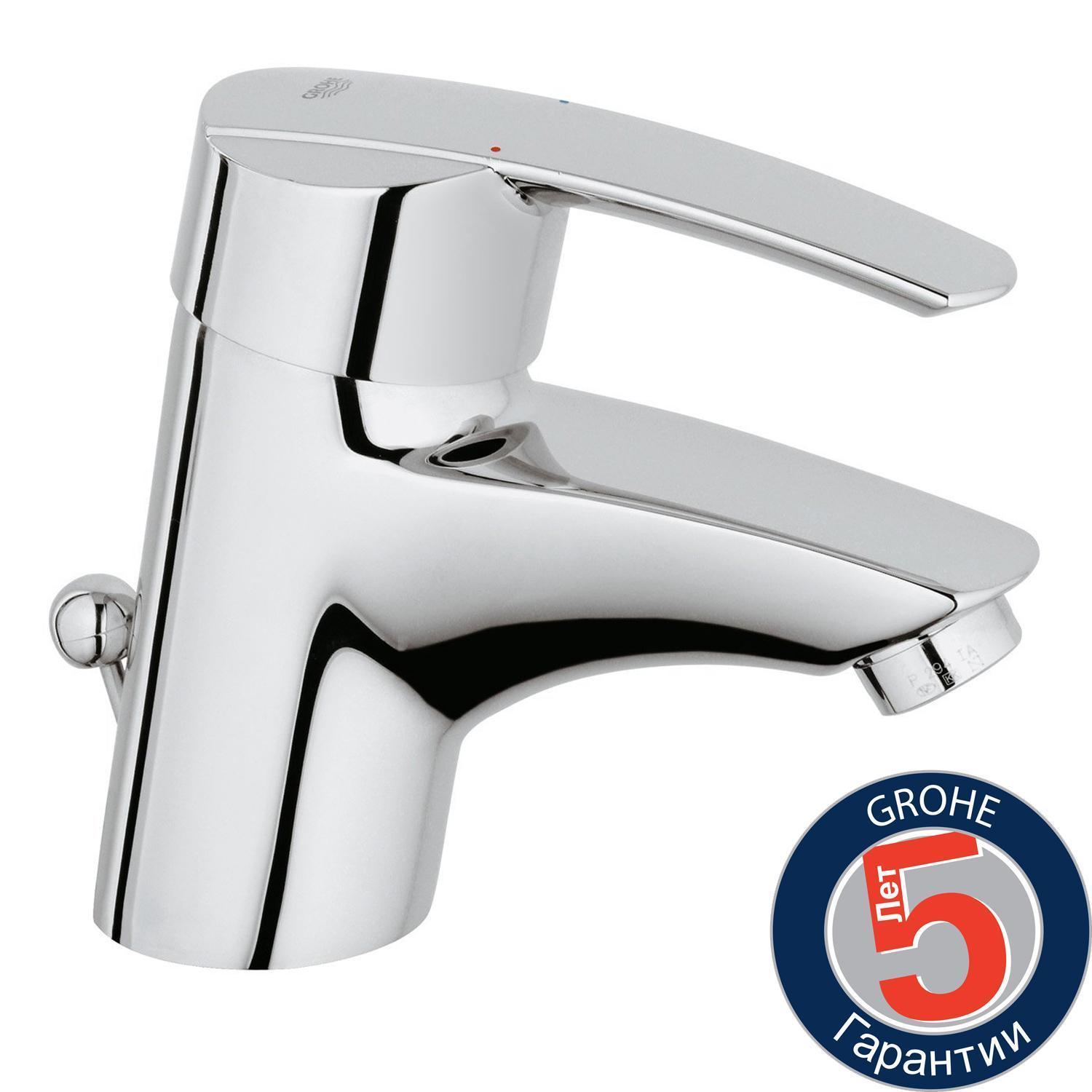

Подскажите, захотел поменять смеситель на раковину. Был куплен Grohe start( вот такой http://static.ozone.ru/multimedia/audio_cd_covers/1010913070.jpg ). Как обычно в момент установки загвоздка, подводка на 3/8 у смесителя ;) Хотел переставить подводку со старого смесителя, только вот незадача, попробовал выкрутить из grohe шланг, а он без особого усилия крутиться в обе стороны и все, и не выкручивается и не закручивается и пошатывается в обе стороны немного. Это нормально? В смысле крутиться и пошатывается?
Вопрос возник потому что лежит еще один смеситель на кухню, Grohe Start Loop. Так в нем шланги не крутятся и не шатаются...

sasha-istra написал : Как обычно в момент установки загвоздка, подводка на 3/8 у смесителя
А нужно на 1/2? http://www.promsantehtorg.ru/catalog.php?item_id=510

jekasus написал : А нужно на 1/2? http://www.promsantehtorg.ru/catalog.php?item_id=510
Переходник не проблема, меня смутило вращение и шатание шлангов в смесителе.

sasha-istra написал : Как обычно в момент установки загвоздка, подводка на 3/8 у смесителя Хотел переставить подводку со старого смесителя
Если хватает длины шланга, вот что Вам нужно или
sasha-istra написал : Это нормально? В смысле крутиться и пошатывается?
Нормально P.S. jq jgthtlbkb :o

sasha-istra написал : меня смутило вращение и шатание шлангов в смесителе.
Они не на резьбе - http://bizorg.su/Media/goods/027/436/027436.gif
