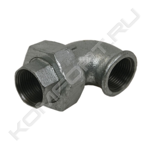

Добрый день,
Какой фитинг будет надежней для подключения полотенцесушителя к трубе-оцинковке 1 дюйм с внешней резбой?
Вариант 1: уголок с двумя накидными гайками. Вариант 2: конусная чугунная американка угловая ВР-ВР (производитель - sanha).

Veselchak, Да можно,резьбы там одинаковые, только кран маевского и крепёж к стене тоже переместятся...
