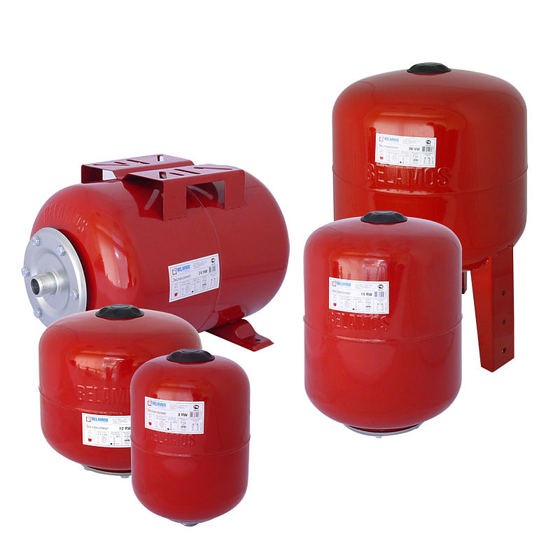

gene2604 написал: Добрый день всем! Вопрос: манометр на самопромывном фильтре грубой очистки холодной воды показывает 7,5 бар при закрытых кранах. Это много? При открытом каком-либо кране - не более 1 бар. Сейчас горячая вода перекрыта, вместе нее пользуемся накопительным водонагревателем. При наполнении стиралки или сливе бачка начинает "петь" входной расширительный клапан водонагревателя. Также много воды из него натекает за день - литров 5 (стоит ведерко). Это из-за высокого давления? Перед фильтром грубой очистки стоит редуктор - неисправен?
gene2604, видимо водогрей у Вас большого бъёма, а расширительного бака нет. Вот при нагреве давление и повышается вплоть до срабатывания предохранительного клапана. В зависимости от объёма водоргея в систему нужно добавить расширительный бак(экспанзомат). Это может быть как классическая [бочка](http://www.best-pipe.ru/files/pages/red1.jpg так и малогабаритные плоские. И всё, сможете забыть о бесконтрольном росте давления и постоянном сливе 5 л в никуда. редуктор тут вообще не при чём, так как он регулирует давление в одном направлении, а у Вас получается рост давления с другой стороны. Правда давление 1, при разборе воды это слишком мало, но с этим надо разбираться отдельно.

Мегавольт. написал: видимо водогрей у Вас большого бъёма, а расширительного бака нет.
Спасибо. Да, водогрей на 100л.
