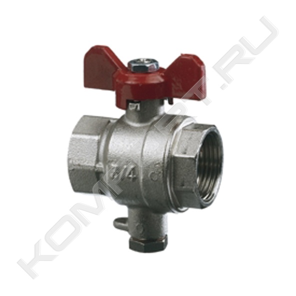

Для начала задать вопрос строителям: Где счётчики? т.к. в новых домах счётчики должны устанавливаться по умолчанию (Закон об энергосбережении), тем более что наверняка есть по проекту, если судить по кранам с выходом на гильзу, но видать строители сэкономили рассчитанное на счётчики.

ser000, а что такое краны с выходом на гильзу?

SunFire написал: а что такое краны с выходом на гильзу ?
