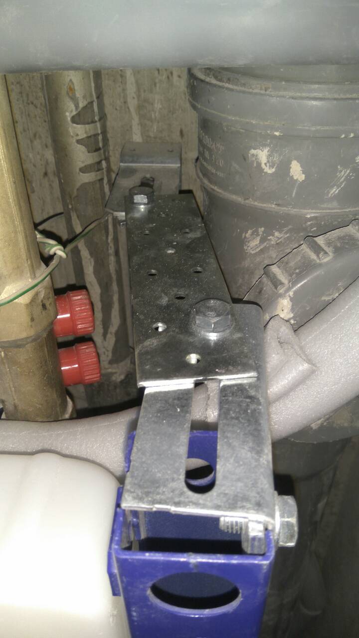

Добрый день! Сантехник проявил "смекалку и сообразительность" при установке инсталляции. Клянется, что держать будет не хуже шпилек. Шпилька у него "никак не становится, все время в арматуру попадаю". Я как-то скептически отношусь к такому крепежу. Что скажете?

Fencer, держать это порно конечно не будет, и шпилька гнутая тоже не будет. Нужна перемычка из уголка или коробчатого профиля поперёк от стенки до стенки, к ней крепим инсталляцию.

Если уголок закреплен без люфтов к стене, если все болты с гайками стянуты намертво и как сделают обшивку/минимум два слоя ГКЛВ или ГКВЛ и будут накручены саморезы и в раму инсталляции/, то держать будет всегда и навсегда.
