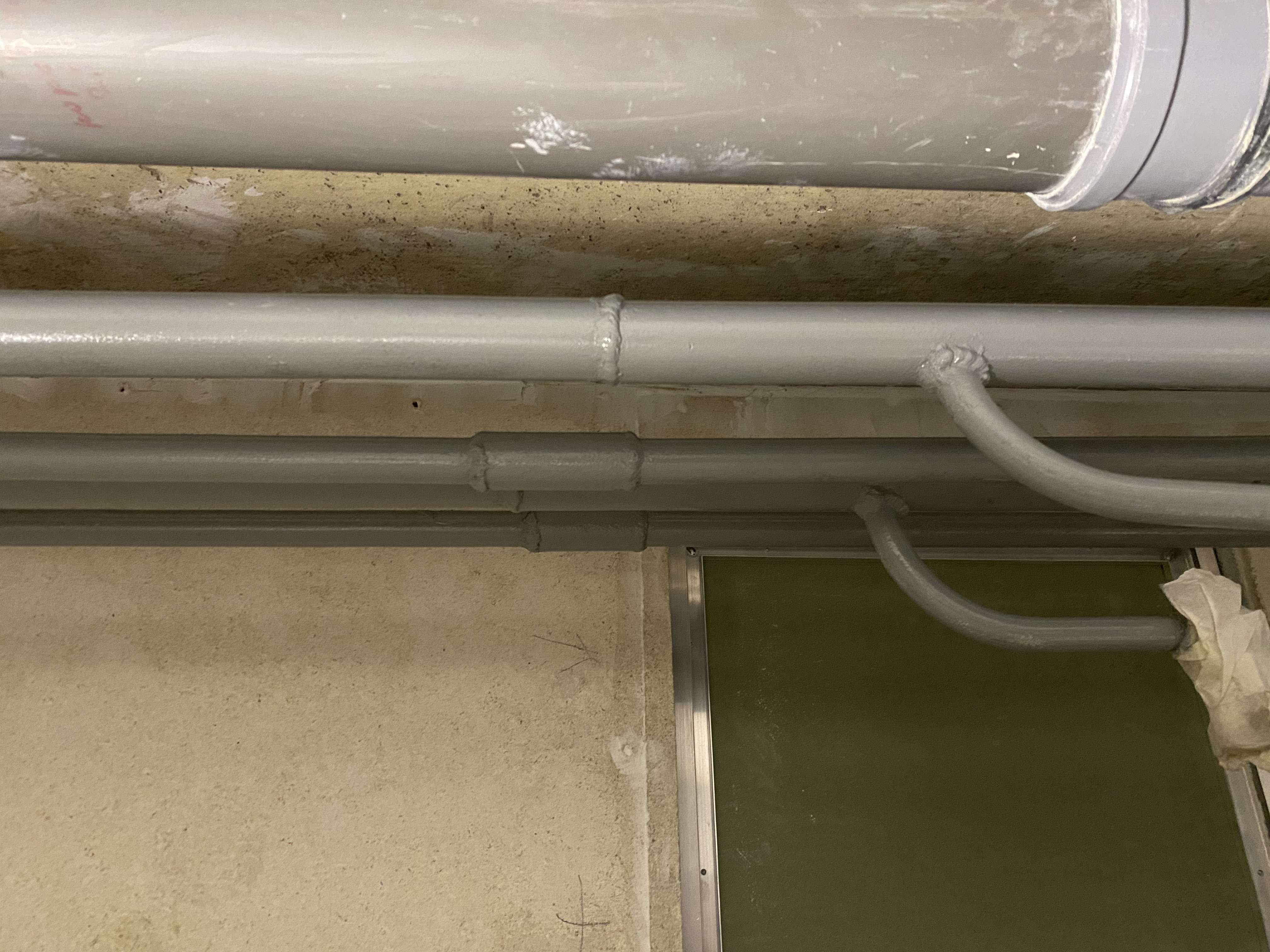

Покрасил стояки, а теперь переживаю - нужно было какой-нибудь веселый цвет выбрать типа оранжевого :) Скажите, их ведь просто обматывают утеплителем, не нужно никакой клей применять итп?
Это пока первый слой.
Вопрос что делать с гильзами в полу - оставлять как есть не хочу - тараканы и звуки, а запенивать как-то тоже не правильно. Может, силиконом закрыть швы?
На остальной кошмар не ругайтесь - перед гидрой всё приберу :)
