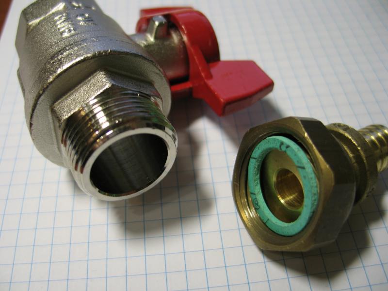

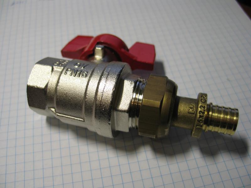

Можно ли накидную гайку прикрутить сразу на кран с внешней резьбой? Или это не очень хорошо?

Регистрация: 12.05.2010
Сообщений: 2771
21.03.2013 в 20:16:41
Именно этот кран - можно, т.к. у oventrop достаточная для прилегания плоскость.
Юберъ
Юберъ
Регистрация: 04.11.2012
Сообщений: 2126
21.03.2013 в 20:16:53
andron01 написал : Можно ли накидную гайку прикрутить сразу на кран с внешней резьбой?
Можно
касимов
касимов
Регистрация: 03.08.2012
Касимов
Сообщений: 11922
21.03.2013 в 20:21:15
Нужно.
andron01
andron01
Регистрация: 07.01.2008
Сообщений: 1423
21.03.2013 в 20:27:19
А бывает отдельно в продаже ответная часть для накидной гайки?

Андраник
Андраник
Сообщений: 2771
21.03.2013 в 21:02:35
andron01 написал : А бывает отдельно в продаже ответная часть для накидной гайки?
Бывает, называется боченок 1/2"х40. Или кусоче ниппельной резьбы отпилить.
