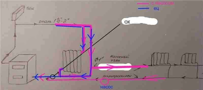

Алекс,насос только на обратку

касимов написал : Алекс,насос только на обратку
я ставлю на подачу,доступ в идеале ,шлама меньше
