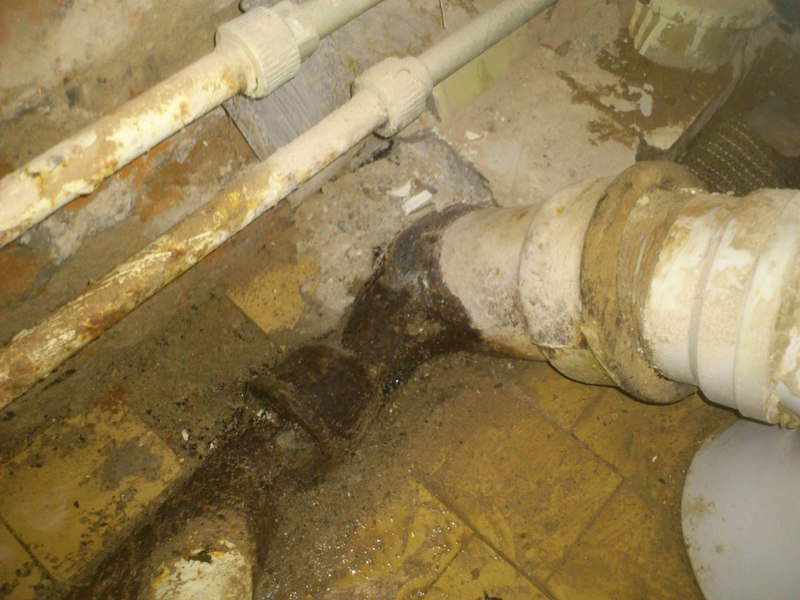

Подскажите плиз. по 110 каналье, какой уклон соблюдать с отводами? угол из двух отводов 45+45 какой наклон должны иметь? как примерно на фото из инета ниже только у меня 110.
29.03.2016 в 19:19:29
#5615552
Берг написал: какой уклон соблюдать с отводами?
Не ниже 1/110 = 0,009 = 9 мм/м. Но короткие участки, где поток изменяет направление и не успевает разгоняться, лучше делать со в несколько раз бОльшим уклоном, если есть такая возможность (запас по высоте).
