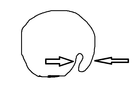

Помогите совместить вентиляционное отверстие колонки (диаметр 110) и вентиляционную трубу (д130) с помощью куска гофры (д130). Попробовал круглогубцами по периметру гофры пройтись, чтобы уменьшить сечение - вроде удалось. НО. Чёртов-хренов хомут для трубы теперь на налазиет вместе с вставленной гофрой на воздухоотвод колонки(((( Если беру хомут на 130, то шага у хомута не хватает, чтобы затянуть соединение. Смех&грех. Вручную мастырить хомут из металлической полосы на данный момент нет возможности. Ну, не проволокой же гофру прикручивать, правда же, нет?) PS. ЕСТЕСТВЕННО, пытался найти переходник 110х130 в магазинах - нету. Сам бы сделал, но ни материала, ни верстака нет под рукой щас. Помогите, пожалуйста.

abanya, Вентиляция это просто воздух.Дымоудаление,немного другой зверь.Что мастрячим?

10.01.2014 в 18:22:54
abanya написал : Помогите совместить вентиляционное отверстие колонки (диаметр 110) и вентиляционную трубу (д130) с помощью куска гофры (д130)
Я делаю так Можно в двух местах.
abanya написал : Чёртов-хренов хомут
и не нужен, разве что если гофра падает.
