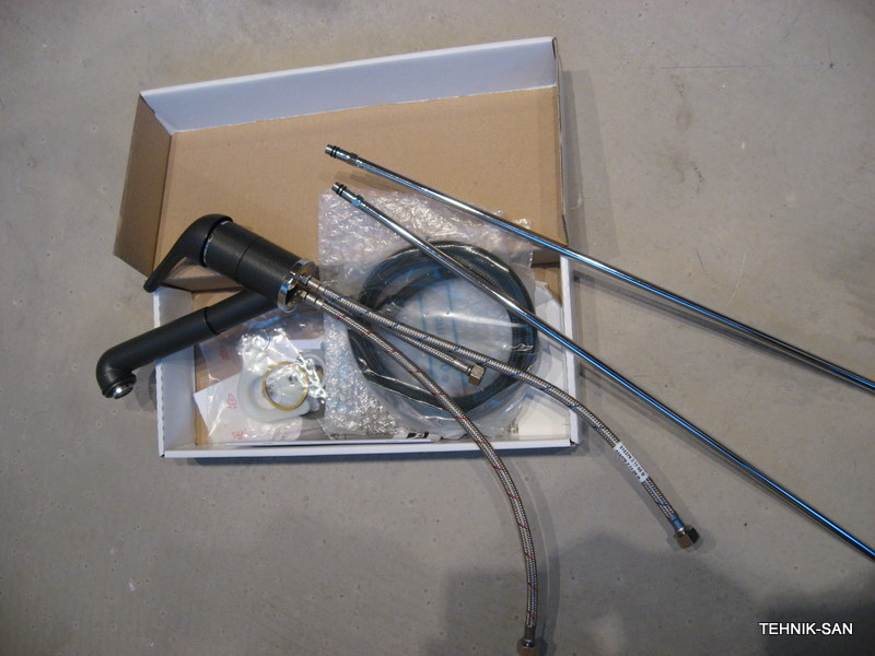

Weld написал : Какие есть варианты подключения мойки? Уже пару раз рвало шланги подключения.
Медные 10мм хромированные трубки.

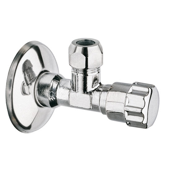

Tehnik-san, а каким образом эта трубка дальше подключается к розетке? От розетки нужно делать жесткие подводки до уровня этих трубок?

Weld написал : а каким образом эта трубка дальше подключается к розетке?
кран с цанговым зажимом

Камней нет ..надо просто красиво обрезать и загнуть в размер трубку, потом одеть цанговые зажимы и затянуть все это дело. В продаже такая система в Ровно есть только в одном месте :( Готовые трубки с грифами и в размер вместе с накидными гайками есть в Эпицентре. Производитель Китай и опыта по ним нет
Такие краны с цангой, как на фото у Витаона, есть в Эпике.
