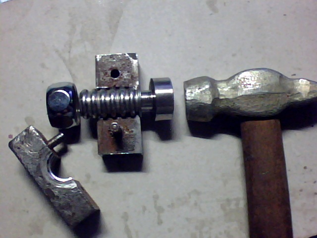

Вовочка написал : А чем развальцовываете
Нуна этим(дороговато), но я сожмотил и сям сделал.
10-40-99@mail.ru
Вовочка
Вовочка
Регистрация: 20.01.2011
Смоленск
Сообщений: 199
21.03.2014 в 00:42:53
Славик64 написал : Нуна этим(дороговато), но я сожмотил и сям сделал.
Спасибо! Хорошая штуковина.

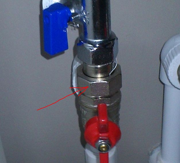

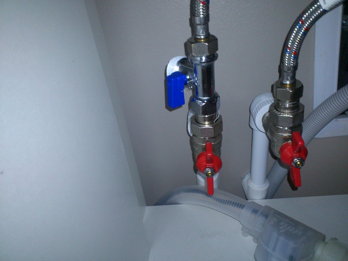

21.03.2014 в 19:42:32
Всем привет,
Сразу предупрежу, я полны новичок в сантехнике и просьба не ругать, если называю вещи не своими именами. Есть вот что:
как видете шланг от посудомойки велик, и подключить его в горизонтальном положение не получится, надо развернуть на 90 градусов и подключить снизу. Пытался использовать: http://www.afonya-spb.ru/catalog/element.php?IBLOCK_ID=45&SECTION_ID=2225&ELEMENT_ID=21954 но оно течет, как я понимаю его надо просто крутить до одурения чтобы не текло, ибо резинку там некуда пихать. Посоветуйте как это можно исправить? думаю попробовать вариант: http://www.afonya-spb.ru/catalog/element.php?IBLOCK_ID=45&SECTION_ID=1921&ELEMENT_ID=21485 только чтобы в бок и вверх была внешняя резьба и потом уже кранчик на 90 градусов который развернут. Правильное ли это будет решение, а то как-то мои пробы дорого выходят уже:) Спасибо!
Славик64
Славик64
Регистрация: 23.07.2012
Дигора
Сообщений: 10453
21.03.2014 в 19:56:33
Может я не так понял, но .... Ослабьте вот эту гайку(см. фото) и поверните верхний краник куда хотите.
10-40-99@mail.ru
алекс851
алекс851
Регистрация: 25.10.2009
Сообщений: 1601
21.03.2014 в 19:58:17
Fry33,возьми угловую американку и будет тебе счастье;)
