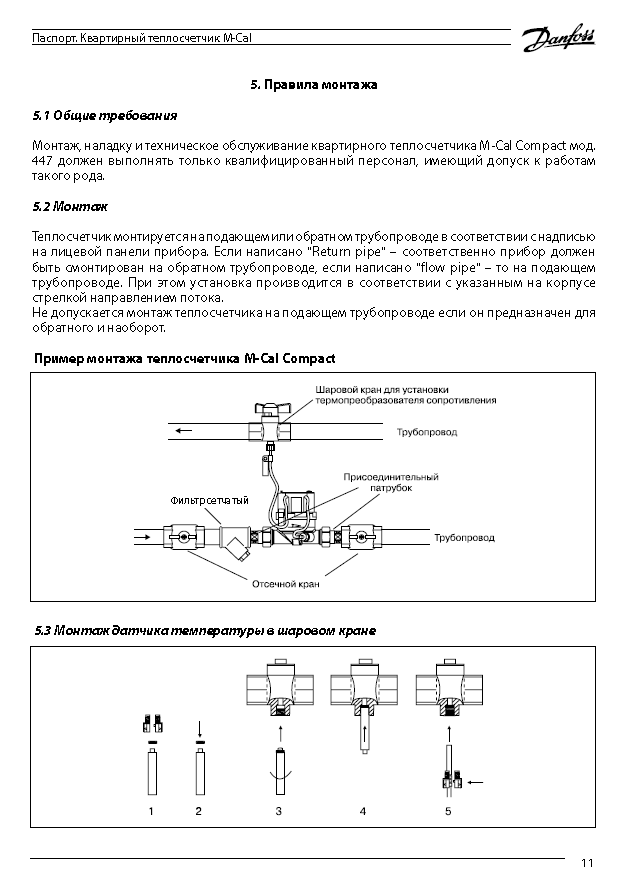

Будет установлен квартирный теплосчетчик, поэтому целесообразно при вводе в квартиру сделать один ввод, а потом либо сделать один контур, посадив на него 6 радиаторов, либо оставить 2 контура по 3 радиатора. Вижу два варианта как это сделать. Первый - завести от этажной гребенки только один выход, второй заглушить. Второй - завести оба выхода и уже в квартире соединить их через равнопроходный тройник. Второй вариант сложнее, но лучше с точки зрения облегчения принятия теплосчетчика в эксплуатацию. ИМХО, у управляющей компании будет меньше шансов придраться насчет вмешательства в проектную систему отопления, по проекту было 2 ввода в квартиру, значит и должно остаться 2. После ввода в квартиру (после тройника или резьбового фитинга полиэтиленовой трубы) на подаче будут: кран, грязевик, тройник для термодатчика, переходник резьба-pex, кусок pex-трубы и рех-тройник и от него уже разводка по контурам. На обратке примерно то же самое плюс расходомер. Не знаю какго диаметра выбрать указанную арматуру 1/2 или 3/4, наверное лучше 3/4 или хватит и полдюйма?

Македонский написал : После ввода в квартиру (после тройника или резьбового фитинга полиэтиленовой трубы) на подаче будут: кран, грязевик, тройник для термодатчика, переходник
Македонский написал : На обратке примерно то же самое плюс расходомер.

master.msk, а зачем этот рисунок? Меня волнует прежде всего, можно ли заменить в контурах (оставлю 2 контура) 25 трубу на двадцатку? Или обязательно расчет делать?
не допускается монтаж теплосчетчика на подающем трубопроводе, если он предназначен для обратного и наоборот
А почему наоборот-то нельзя?
