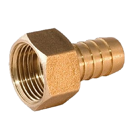

snowcola написал : может касимов юзает другое
Все подряд юзаем,только диаметры у мне 20мм и 25 мм.В ТП другое ставим. К трубам упоноровскимЭто заменяет разъемное соединение(фирменное).
Это ,таки,само оно.(резьба по надобности или ВН,или НАРуж).Для 20й трубы диаметр *ерша* 20мм(не меньше).ну и далее,к 25й трубе - 25 мм.
