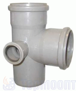

касимов я резко протифф. :) на стояк, во избежание захлестывания, надо ставить непрямые (наклонные) крестовины. варианты
  1. европластовская будет в самый раз http://santehmaster34.ru/wp-content/gallery/2/2-110-45-50.jpg
  2. если делать лучше, то вниз такую http://www.prometey71.ru/published/publicdata/KLIENTPROMETEY/attachments/SC/products_pictures/trojnik110_110_45d9_enl.jpg повыше (под стиралку) такую http://termalux.com/static/images/product/trojnik_110_50_45_1.jpg
  3. а если совсем в идеале, то вариант 2 в белом цвете.

на полтиннике со стиралки бульки будут, поэтому ставят 40. если она заделывается или звуки пофигу, то конечно проще.

касимов, sanya1965, Спасибо вам, белый вариант по-моему идеален или такой-же с косыми углами, нужно поискать еще) Скажите, пожалуйста, для экономии места хочу подвинуть нижний выход на стояке, возможно это как-то сделать? Пытался сдвинуть, сидит как мертвая. P.s. Дом новостройка, стояк и трубы на фото уже стояли.
