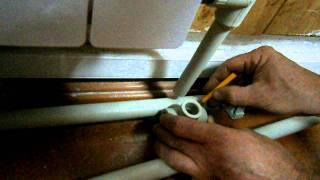

помогите советом, добрые люди. Поставил ванную Roca Hall, к ней слив-перелив (40мм) как на фото. Вопросы:
  1. допустима ли такая комбинация отводов?
  2. связан ли шум при стоке воды в канализации с тем, что угол отвода 90 градусов? (шумно прямо реально вода сливается).
  3. при полном сливе ванной хрюкает из перелива - можно ли как-то с этим побороться и вообще в чем причина? Или только заменой слива-перелива?

касимов, отвод этой трубы не использовался около месяца, этаж 7й, сверху еще 10 этажей - может нападало чего? новостройка, фановая должна быть в порядке по идее. Может ли засор в отводе от стояка вызывать подсос такой? (я плохо понимаю физику процесса) т.е. конструкция сифона не играет роли в данном случае?
и еще. может быть поток (см фото) разгоняет воду так, что она начинает высасывать за собой слишком много воды? есть смысл заузить переход в 50мм отвод пола до 40мм?

*TiGeR* написал : конструкция сифона не играет роли в данном случае?
На фото сифон не мелкий.Если в нем срывает затвор,то что то тянет воду в стояк.Кстати как ведут себя другие сифоны в квартире?

*TiGeR* Кваканье при полном сливе это возможно у вас водоструйный насос получается (закон Бернулли) - слишком большая скорость утекания воды, поэтому засасывает воздух. У меня на старой квартире советская ванна так квакает, после очередной чистки труб Хотя... послушать бы и посмотреть как уходит. Возможно ближе к стояку заужение (засор) и из-за этого пузырь в верхней части пластика булькает
