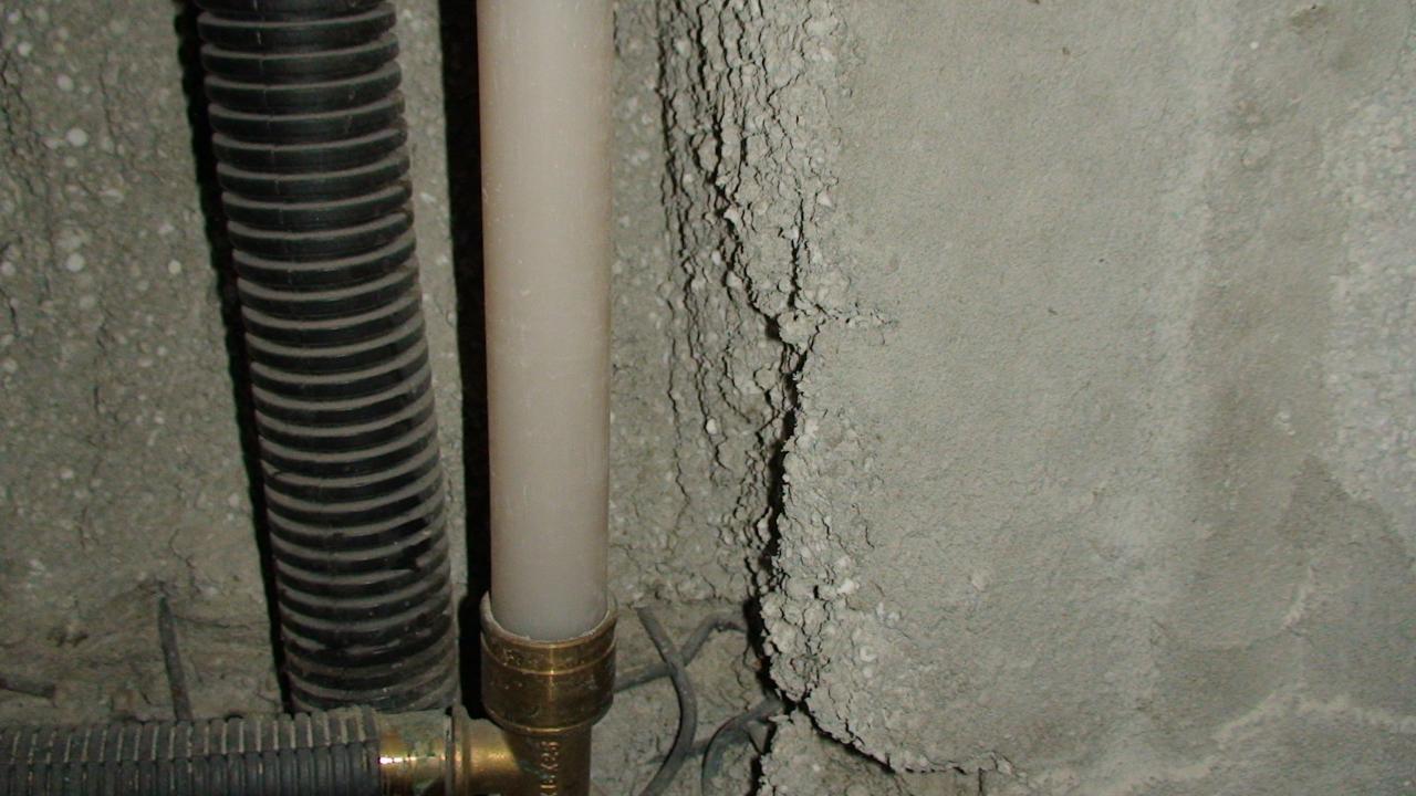

Господа! В моей новостройке на стояках отопления стоит это. Подскажите пожалуйста, кто знает, что это и насколько надежно?
